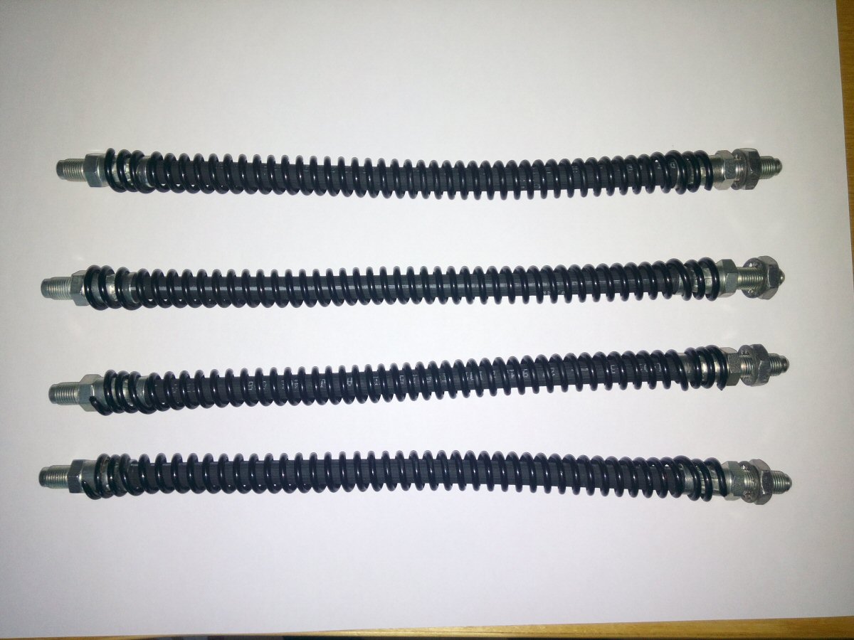

Ovviamente tutti i tubi flessibili dei freni verranno sostituiti: al posteriore l'impianto è decisamente tradizionale, con il singolo cilindretto presente sulla maggior parte delle piccole inglesi e il registro manuale della ripresa dei giochi. All'anteriore ci sono dischi ventilati con pinze a 4 pompanti, circuito sdoppiato e quindi 2 tubi flessibili per ogni ruota. I tubi flessibili sono protetti da una spirale metallica:

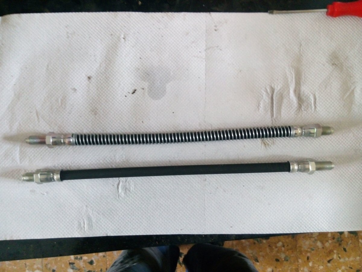

I tubi nuovi, così come sono forniti oggi, sono abbastanza diversi nell'aspetto. Siccome a ruota sterzata sono visibili, non mi soddisfano assolutamente:
Il tubo così come viene fornito è quello sopra nell'immagine. Sotto lo stesso tubo a cui ho rimosso la spirale.

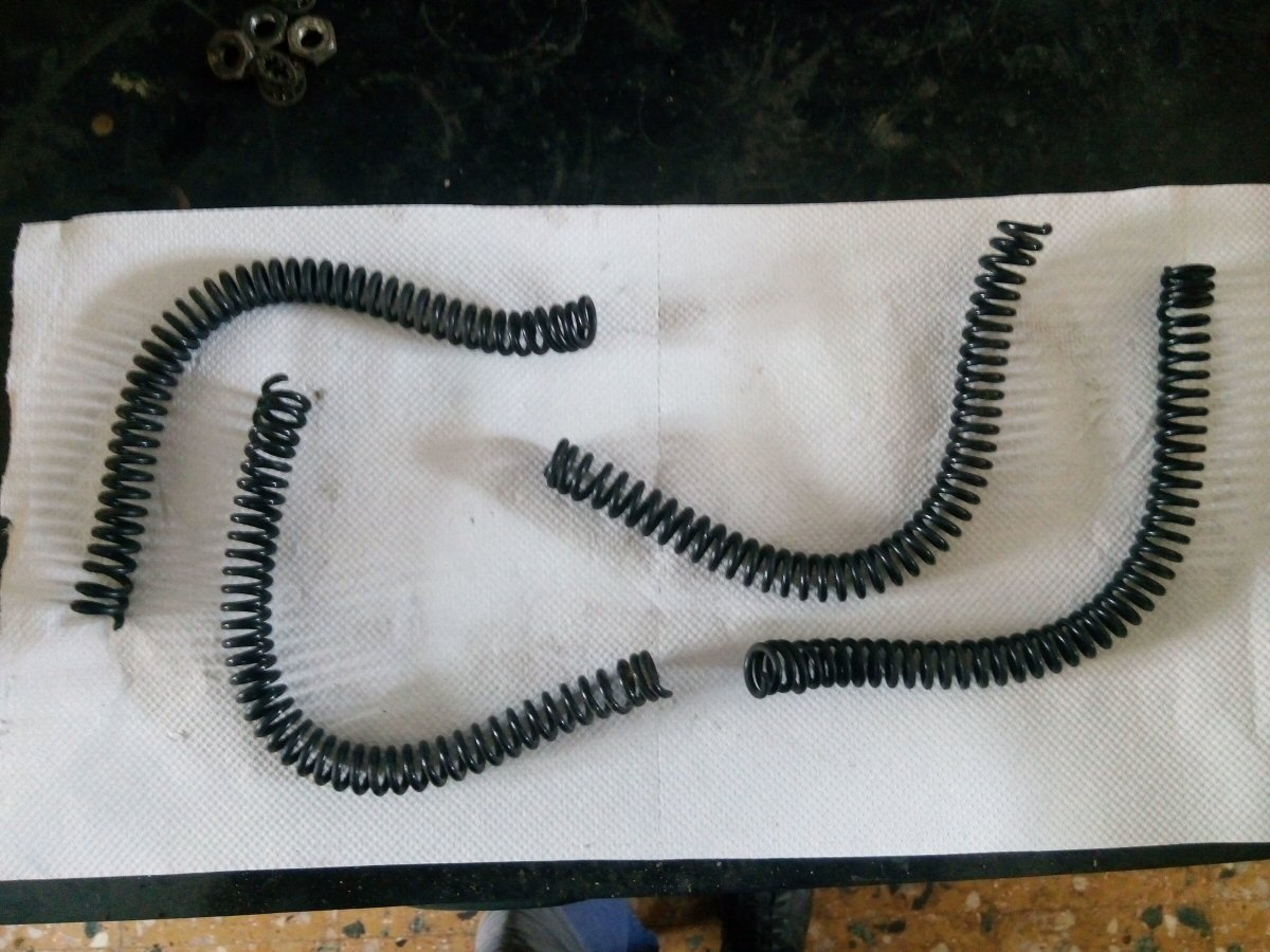

Nell'immagine successiva, le spirali originali rimosse dai tubi vecchi:
e per finire, i tubi nuovi con lo stesso aspetto di quelli originali:
