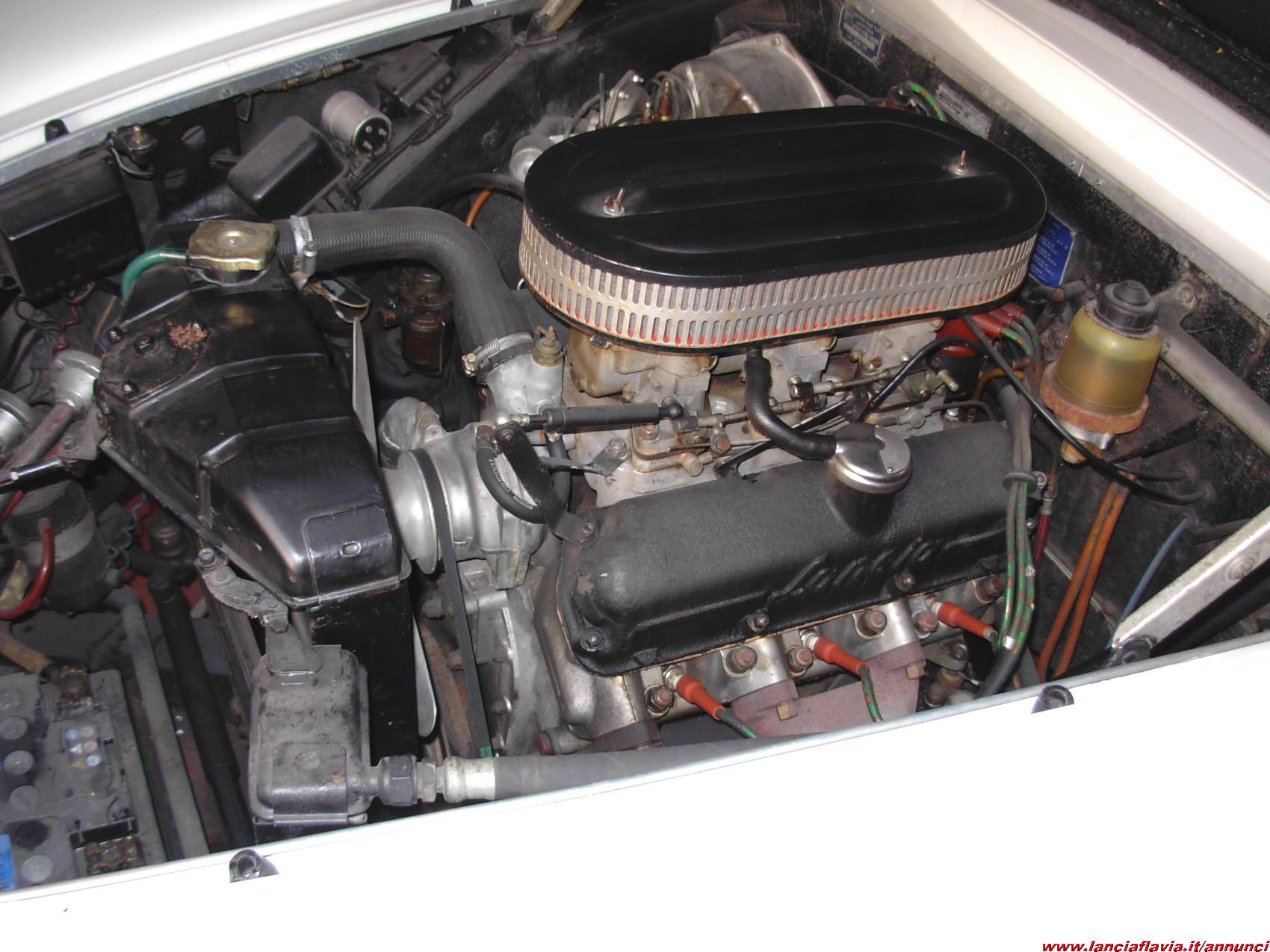

Ho trovato in rete questa foto, proprio di una 3C (non ne ho nemmeno una del vano motore della nostra...): il numero di telaio dovrebbe essere proprio dove la foto è tagliata in alto :D a destra nella piega della battuta cofano.
Si vedono bene le targhette che ti dicevo: quella blu scuro è quella Lancia, quella grigia è della Touring.

« Risposta #4 il: 18 Novembre 2010, 21:21:14 »
Ciao Jack e benvenuto sul forum.  Intanto cogli subito il suggerimento di Delta e presentati nell'apposita sezione.
Per quanto riguarda il tuo dubbio, posso dirti che:
- il numero di serie del motore è inciso sulla testa, subito sotto le candele della bancata destra (nessuna targhetta)
- il numero di serie della Carrozzeria Touring è inciso su una targhetta all'interno del vano motore più o meno sotto il tergi destro (come altezza)
- il numero di telaio Lancia è inciso sulla targhetta posta nel vano motore (vicino al polmone del servofreno) e replicato nella gronda destra del cofano (come hai detto tu)
Quello che mi sembra strano è il numero di serie del telaio, perché 823.00  dovrebbe essere di una coupé Pininfarina, motore 2500 monocarburatore, prodotta fra il 1959 ed il 1962 con guida a sinistra.
Le Touring GT e GTL dovrebbero avere telai di serie 824 oppure 826. Tutto questo, stando al Puttini, che è la bibbia in materia.
Il numero di serie della carrozzeria non c'entra nulla con quello di telaio, in quanto alla Touring attribuivano il numero di serie in base alla produzione. Di conseguenza nella progressione potrai trovare auto di varie marche diverse (Lancia, Alfa, Aston Martin, etc.).
