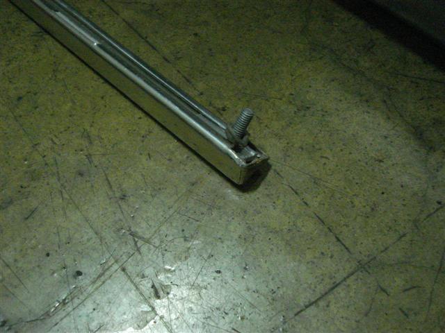

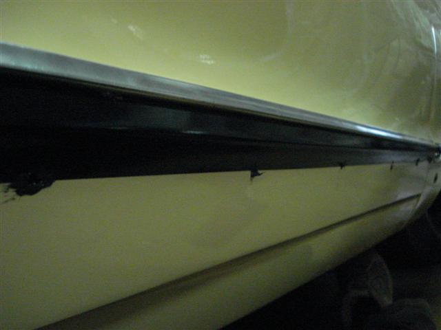

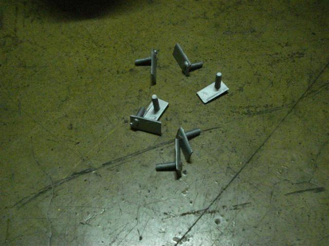

Qualche particolare del restauro: i sottili profili della fiancata bassa (quella specie di "freccia" lunga 5 metri) sono di alluminio anodizzato... un cocktail di materiali questa macchina, il resto dei profili sono a scelta in inox (ad alto tenore di ferro però), o in zama cromata..
Comunque, tornando ai profili, la gran parte delle mollette di fissaggio che erano fissate con dei piccoli bulloncini in lamiera, tipici della produzione americana, erano fortemente danneggiate o arrugginite...
Abbiamo dovuto ricostruirle, prendendo una canalina scorrivetro di una Peugeot, tagliata, forata per tutta la sua lunghezza ad intervalli regolari, filettata, inserite delle viti, tagliata la testa, puntate di saldatrice, levigate, sagomate ed infine spruzzate di zinco. In totale ne abbiamo fatte circa 20, 25 non ricordo..
Quindi fatte scorrere dentro la scanalatura del profilo e montate con un cordoncino di mastice siliconico sempre morbido (quello vecchio che si usava negli anni 60) a contatto con la carrozzeria.
Il risultato finale è un fissaggio sicuro e (si spera) duraturo...le tracce di grasso per facilitare l'inserimento poi le ho tolte ovviamente  ;D
« Risposta #109 il: 04 Gennaio 2013, 08:41:45 »
Cristiano, un po' mi stupisci.... quelle clip si trovano senza problemi, originali con la loro molletta e guarnizione: perchè tanto sbattimento a ricostruirle?
« Risposta #110 il: 04 Gennaio 2013, 08:59:51 »
Perchè quelle li che hai postato tu (ne ho ancora mezzo sacchetto, tra l'altro con la guarnizioncina nera sotto il dado in lamiera) le ho comprate da Florida Fasteners e le ho usate per i profili in inox, i profili laterali bassi sono larghi si e no 10-12 mm.. mollettine così piccole non ne ho trovate.
« Risposta #111 il: 04 Gennaio 2013, 09:02:05 »
ci sono anche piccole... però vedi che non mi ero stupito a caso? :-)
