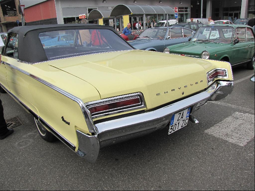

Ti ricordi la storia della freccia sx ?? Ho alla fine capito che se metto la freccia a destra, poi la tolgo e poi freno, lo stop di sinistra non funziona, mentre se metto la freccia a sinistra, la tolgo e poi freno, funzionano tutti e due gli stop regolarmente.
Quindi o c'è un problema nel devio o è proprio la centralina che c'è sotto la plancia con l'intermittenza.
Cekk, ma sulle 600 pre-59 quelle coi fanalini dietro tutti rossi, era la stessa cosa? Cioè facevano da freccia-stop-posizioni tutto insieme come le americane? E idem le Aurelia B20, B24, e tutto il resto??
... credo proprio di si.. ma secondo me il tuo problema potrebbe essere una massa farlocca..

« Risposta #133 il: 26 Ottobre 2013, 09:11:03 »
Sulle anteguerra sicuro, mentre per le altre negli anni '50 la situazione era variabile: ad esempio le Alfa 1900 no (aveva i lampeggiatori rossi posteriori come le americane) idem le Aurelia o le Ferrari, le prime Fiat 1400 A si ma solo i ripetitori laterali, mentre dietro avevano le gemme rosse, le 600 non sono mai uscite con le frecce a bacchetta, idem la nuova 500..mentre la Topolino C le aveva sui montanti del parabrezza... non so se lampeggiavano anche i 2 fanalini dietro o erano solo posizione/stop (la B e la A avevano solo un fanale dietro posizione-stop e solo le frecce a bacchetta, idem le Aprilia)...
Probabilmente da un certo periodo in avanti le frecce a bacchetta non erano più ammesse e lateralmente o non c'era niente o c'era una piccola gemma rossa dietro-bianca davanti come sulle Renault 4CV... La cosa interessante sarebbe sapere se esistono in giro ancora i devio italiani sottoplancia che gestivano l'intermittenza e gli stop su un unico fanalino come appunto in America... Nel 59 praticamente tutti furono costretti a sostituirli sdoppiando l'impianto (come oggi)
