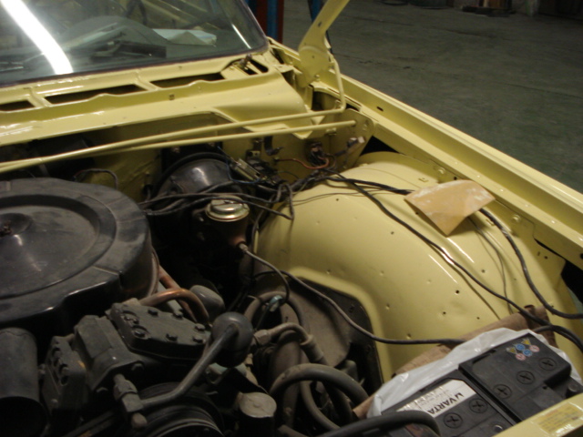

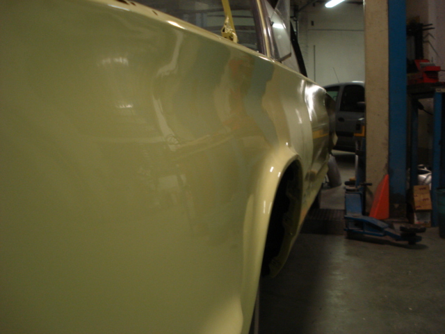

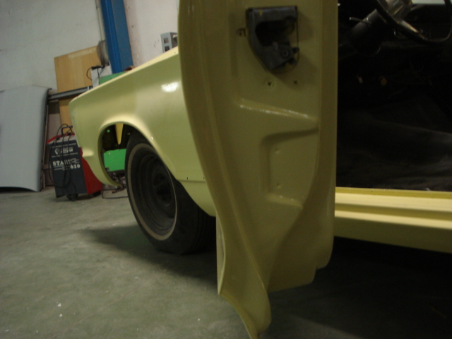

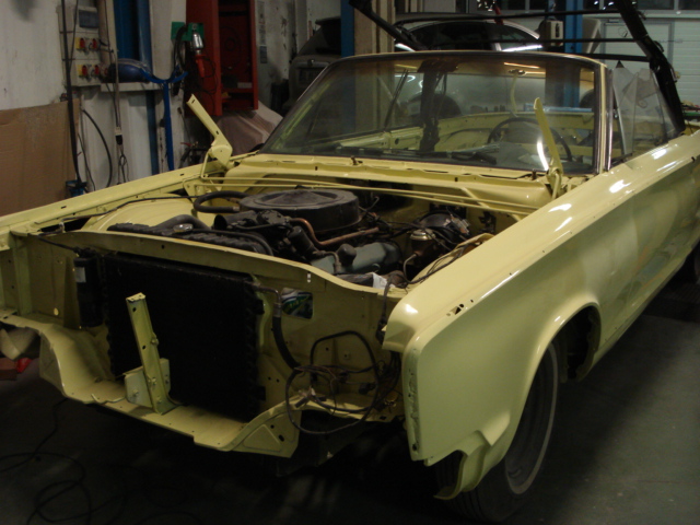

Nel frattempo la macchina è stata verniciata a lucido diretto:
Una prova di lucidatura:
Il vano motore: non mi piace, la tonalità è risultata diversa, dovremo rifarla sicuramente:
La porta, finalmente senza imperfezioni:
Come può essere successo? ???
« Risposta #25 il: 08 Marzo 2010, 07:58:33 »
Boh ??? è quello che mi chiedo anch'io.. in ogni caso va rifatto. I lavori fatti a pezzi non sono mai una bella cosa.
