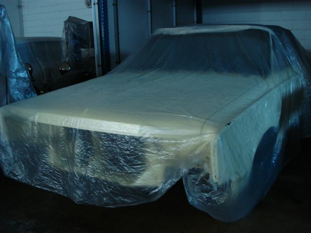

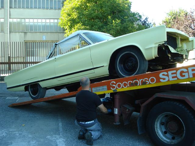

Verniciatura completata, tra un po' inizierà il rimontaggio. Ci sono (secondo me) degli aggiustaggi da fare, in particolare sui fender skirt che non è che fossero bellissimi neanche da originali... ma l'impressione complessiva mi pare buona. Non voleva essere un frame off radicale.
Eccola mentre viene scaricata dal meccanico, dove proseguirà l'opera di rimontaggio..
Qui riposa in attesa che operose mani rimontino i suoi particolari, ormai costati come un concessionario della DeBeers Diamond Company....

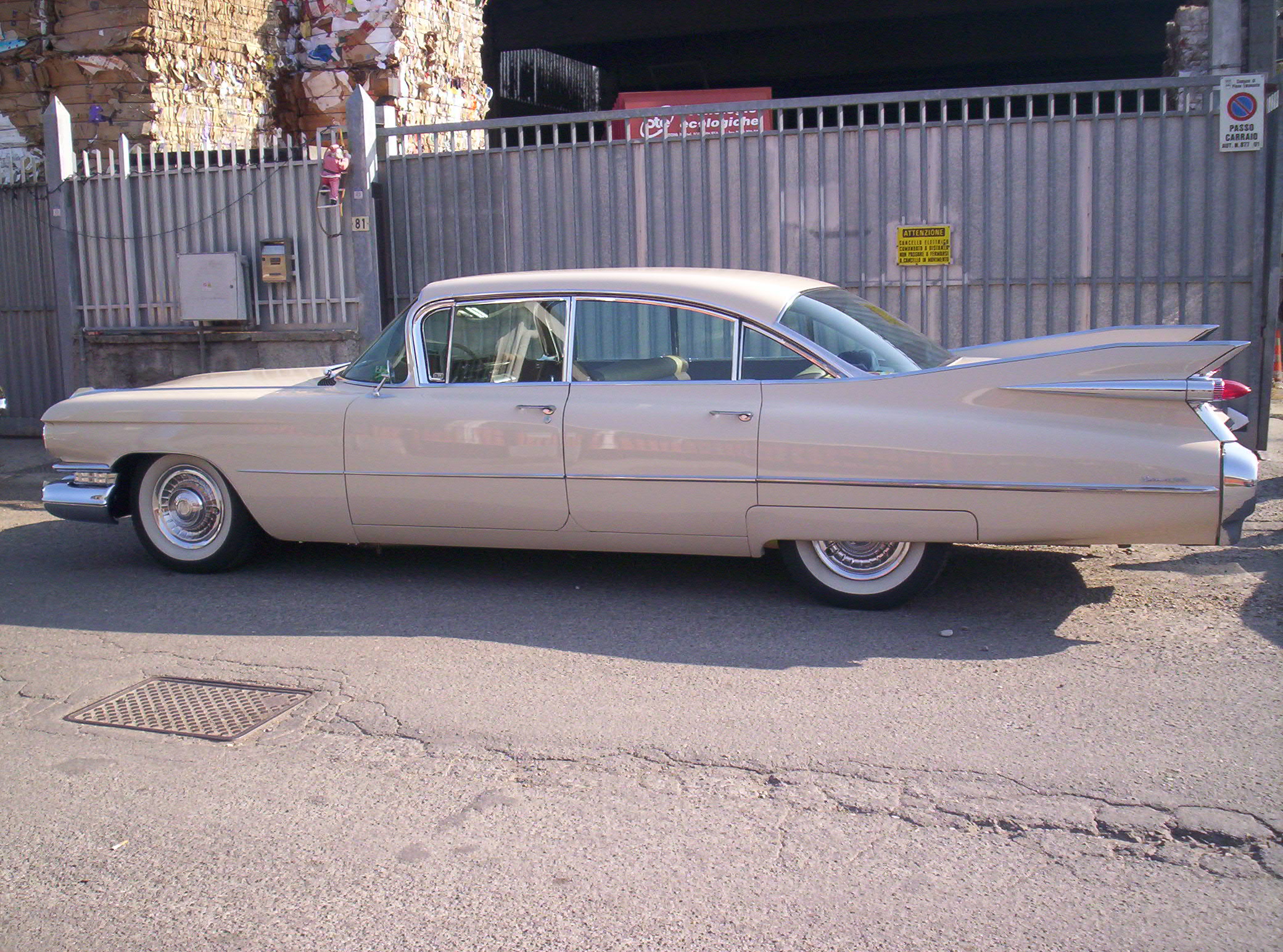

al suo fianco, nascosta dal telo una Cadillac Sedan De Ville del 1959 che il mio amico meccanico ha smontato vite per vite e rimontato staccando la carrozzeria dal telaio, solo per vedere se "era capace di affrontare un restauro" ;D
Ovviamente ci è riuscito... eccola fotografata all'aperto...n.b. non è rosa ovviamente ma "sand beige".
