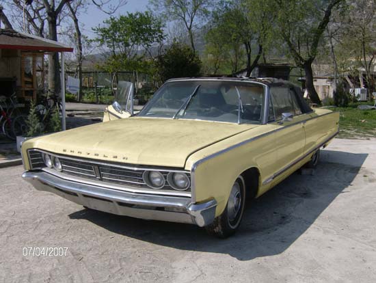

Condizioni al momento dell'acquisto:
Accessori: Power Windows, Air Conditioning, Power top
Colorazione originale SS-1 (Ivory) Avorio, probabilmente senza striscia laterale
Interno Black Vinyl
L'ho trovata nel 2007 a Sulmona grazie ad un annuncio su Automobilismo d'Epoca, il proprietario aveva un'officina IVECO è non si è mai deciso a metterci le mani..alla fine gli dava fastidio,
ha anche un paio di Giulia berlina primissime serie (è appassionato di film polizieschi anni 70 e ha un sacco di dvd e cassette). Dopo una trattativa telefonica di circa due settimane, l'ho acquistata e caricata su uno dei nostri bilici in servizio tra Atessa e Milano. In pratica l'avevo vista solo in foto, ma la vettura appariva completa soprattutto di "trim" (tutte le decorazioni) e comunque da restaurare totalmente. Ogni tanto veniva fatta girare e tenuta con l'antigelo quindi almeno era scongiurato il pericolo rotture nel basamento.
Il motore è il 383c.i. (6.273 c.c.) nella versione meno potente da 270 cv, la capote è ovviamente elettroidraulica e per fortuna tutto il meccanismo funziona perfettamente.

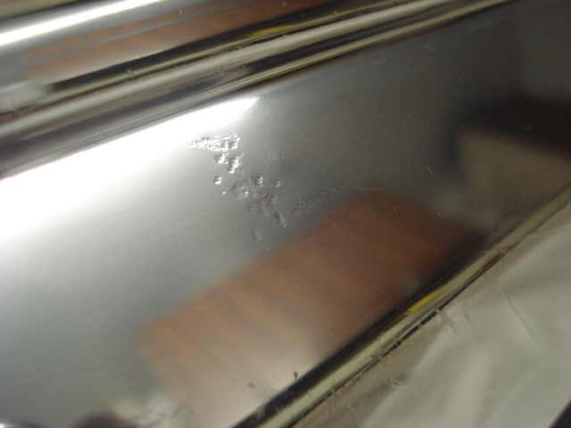

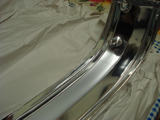

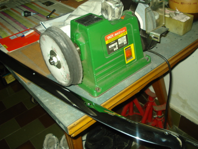

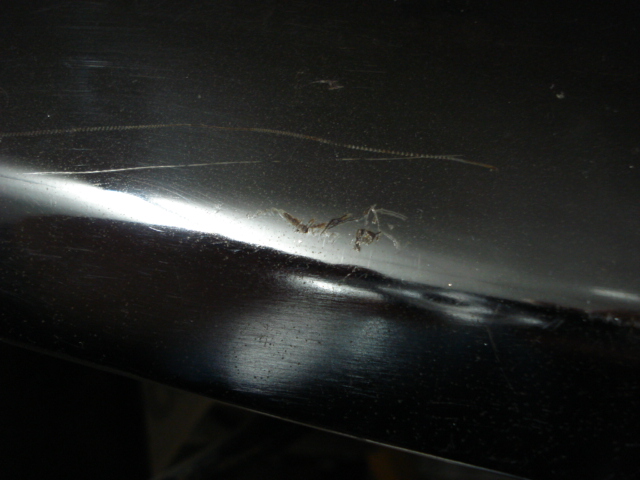

Abbiamo poi iniziato lo smontaggio e la verifica delle condizioni delle cromature:

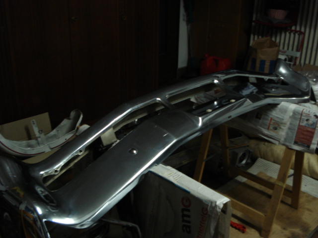

Ecco come si presenta il paraurti anteriore dopo una prima lucidatura (lana di ferro + acqua poi Sidol)
ci sono dei graffi nella parte inferiore
che non si vede una volta montato il paraurti, a meno di finirci sotto con il cranio...
Sinceramente lo lascerò così, come pure i coperchi-cornice di zama dei fanali, hanno qualche puntino ma erano cromati di cacca anche da originali: all'interno la nichelatura esce ovunque..

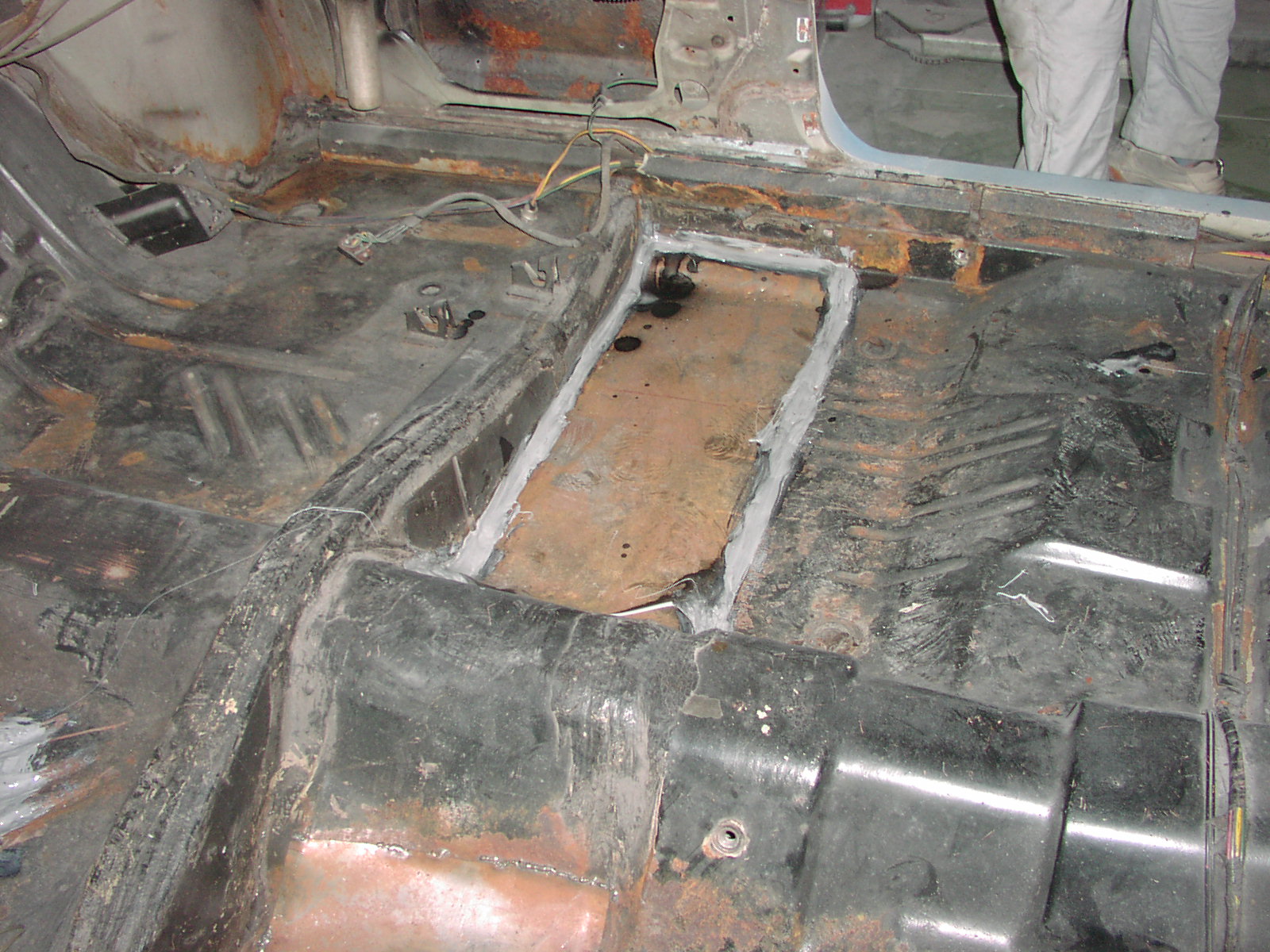

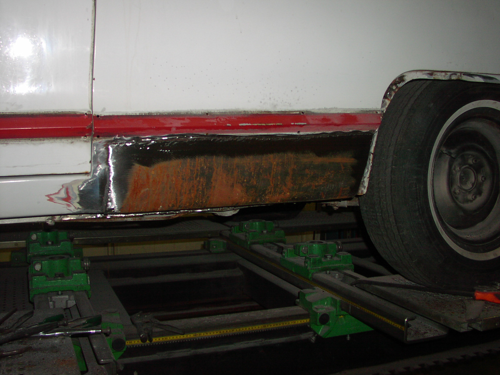

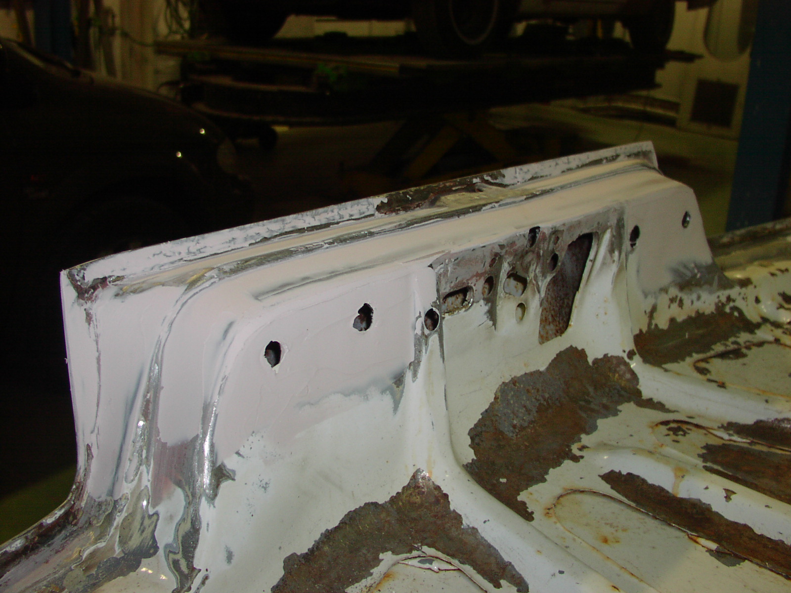

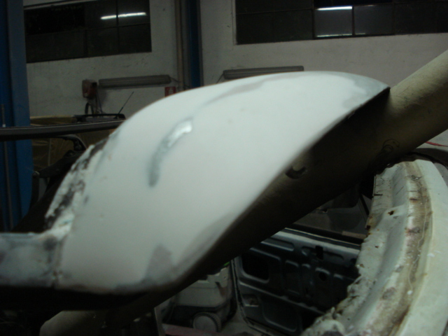

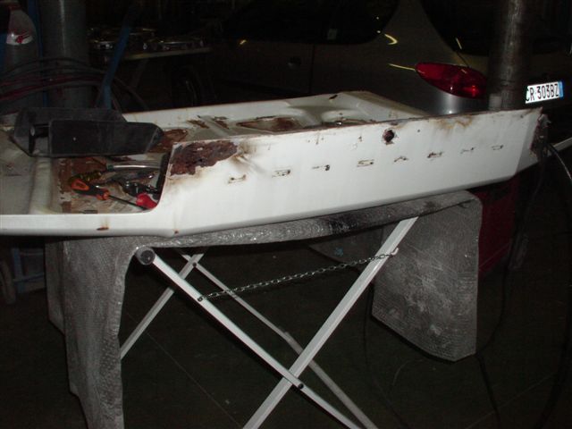

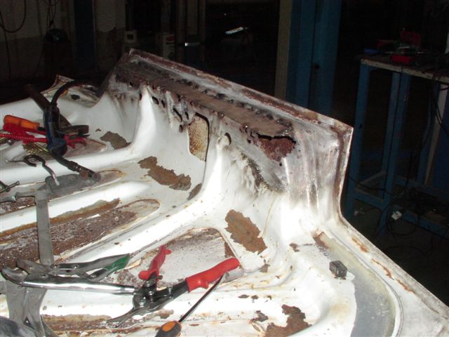

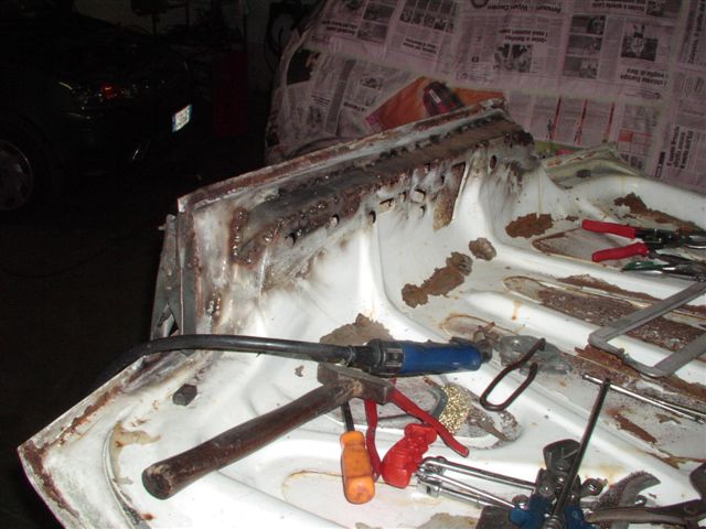

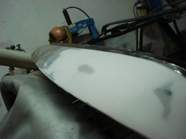

Il carrozziere ha ricostruito la parte bassa dello sportello del baule, che era completamente marcia...

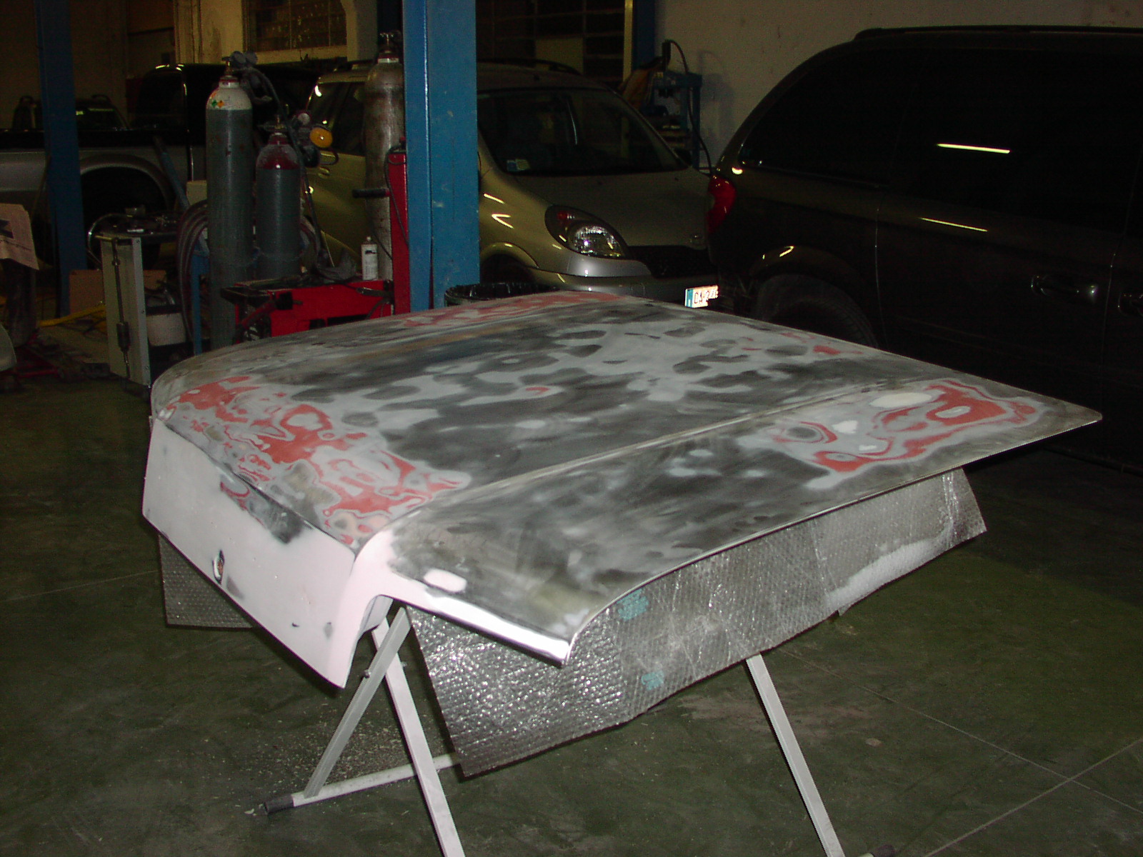

Il cofano posteriore quasi pronto....
qui era tutto marcio

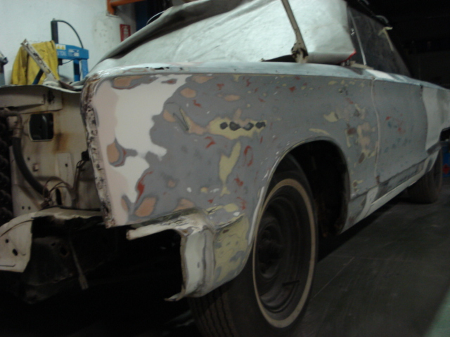

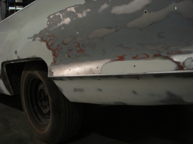

una prima pezza sulla carrozzeria, ancora da livellare e sagomare
le lamiere sono molto sane, resta un po' problematico rifare la sagoma corretta del quarto posteriore in basso...certo che però pensare un posteriore con due lamiere a V proprio dove si raccoglie l'acqua e lo sporco voleva dire farla marcire già in salone....complimenti ai progettisti!!

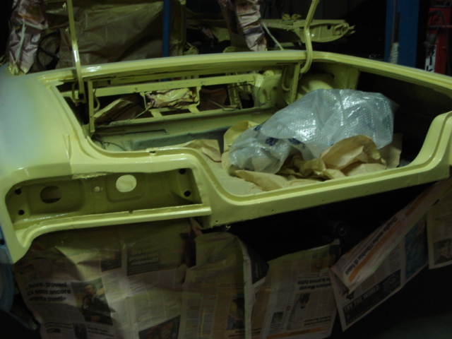

Abbiamo realizzato un rendering con photoshop per decidere il colore e alla fine è stata scelta la combinazione (non originale ma prevista) 88-1 Daffodil Yellow con stripe nera e capote nera, dopo aver acquistato sempre su ebay la cartella colori originale ed aver prodotto un campione tramite il color-explorer della RM fornitore storico di Cadillac e GM
Data una mano spia con un giallo più chiaro per vedere come era uscito il baule. Nuovo.

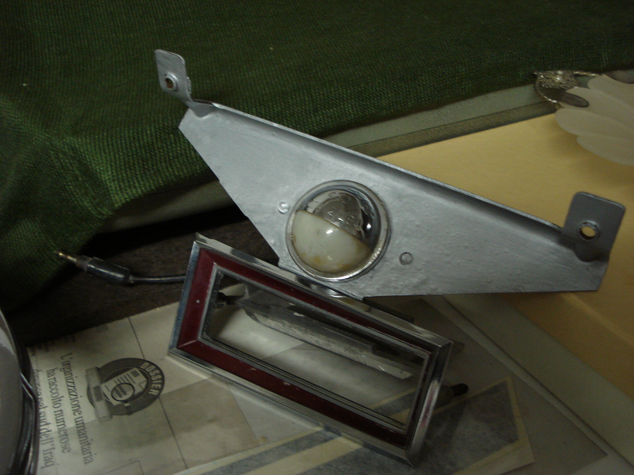

Luce targa (appoggiata sulla cornice dello stemma Chrysler)
Pulendo la plastica dei fari posteriori:

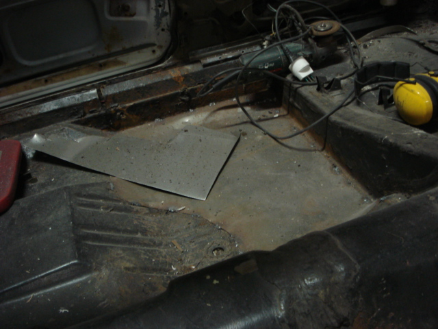

Come si può vedere è ovviamente necessario tirare a lamiera tutta la macchina in quanto dalla vecchia vernice pur ben stesa, emergono dei puntini di ruggine. E' impressionante per un restauro eseguito anni fa, la cura nei dettagli: praticamente era stata smontata TUTTA.
Il mio amico Mario è abilissimo: sono rimasto sbalordito dalla ricostruzione tutta a lamiera e poi dato già il primo stucco a lisciare, della cornice anteriore della capote che era venuta via insieme al telo, completamente marcia.

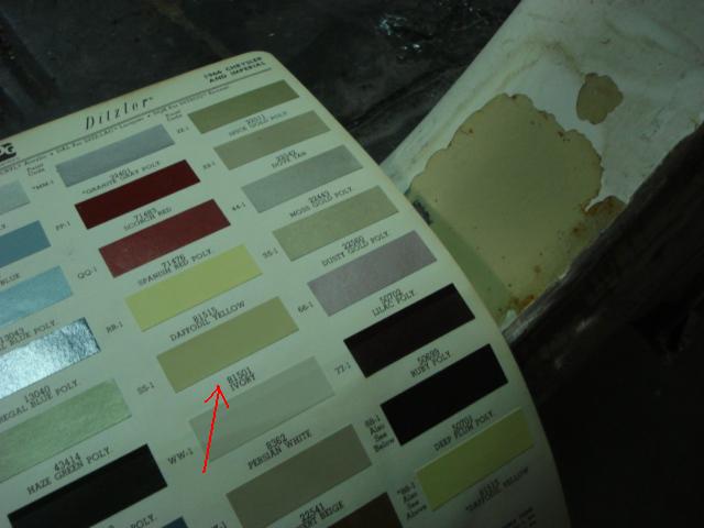

Il colore originale Ivory, come l'ho trovato in un punto della carrozzeria, in riferimento alla cartella colori, immediatamente sopra c'è il sample del Daffodil Yellow.
Neanche a farlo apposta sarà la stessa usata da Ray Liotta nel film "Goodfellas" (Quei bravi ragazzi)

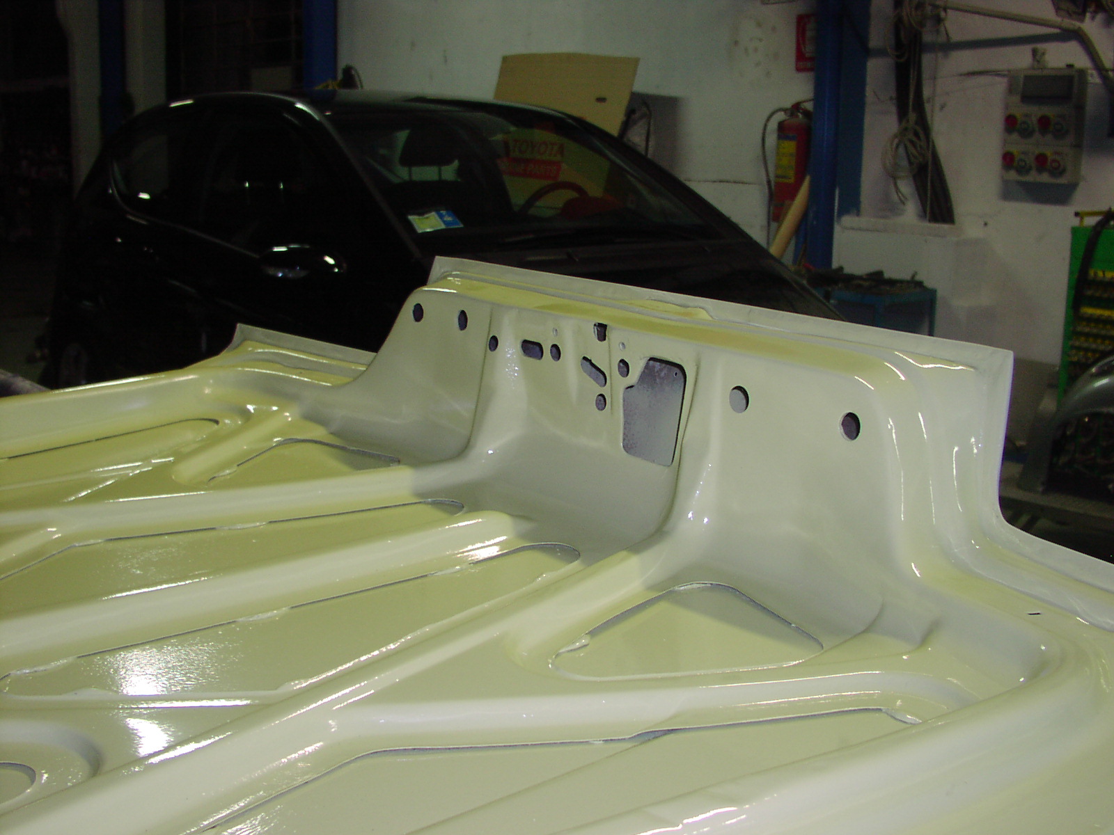

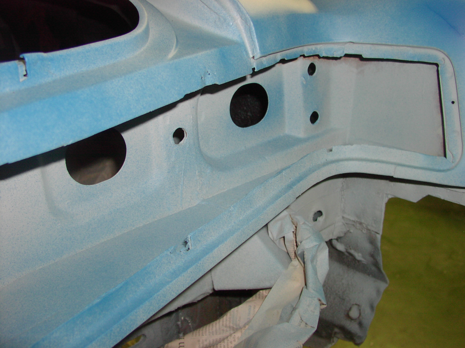

Mano di primer:

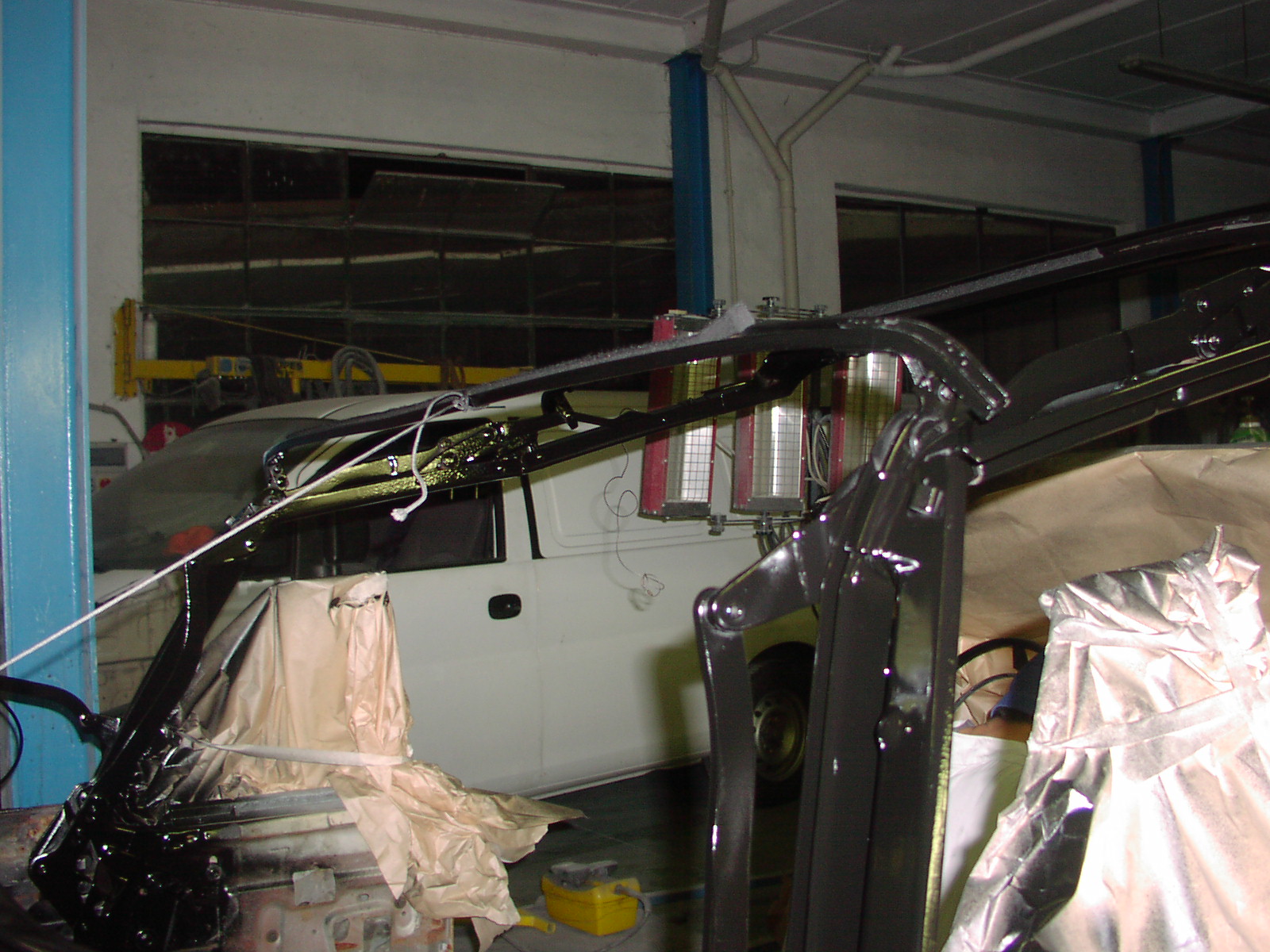

Telaio della capote in nero semiopaco. Non l'abbiamo smontato perchè si apre e chiude perfettamente. Non ci scommetto che lo rifarebbe togliendolo e rimontandolo. Al limite lo ritocchiamo in seguito.

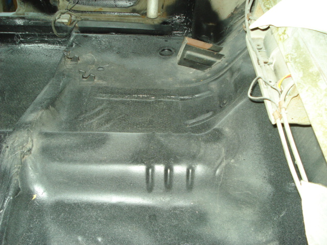

E' il momento di dare il convertitore + nero semiopaco all'interno ed il rivestimento nel sottoscocca, in modo da non sporcare poi la vettura verniciata.
Il vero casino è grattare comunque tutto il fondo...meno ruggine rimane meglio è, non è che il convertitore fa miaracoli. Dopo la molatura era rimasta una piccola fessura nella saldatura di una pezza, abbiamo deciso di usare un sigillante poliuretanico.

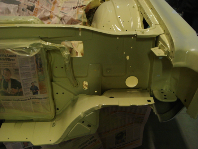

« Risposta #5 il: 27 Gennaio 2010, 11:42:05 »

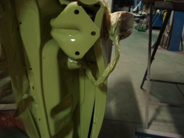

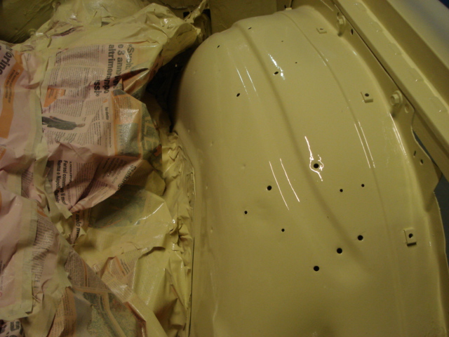

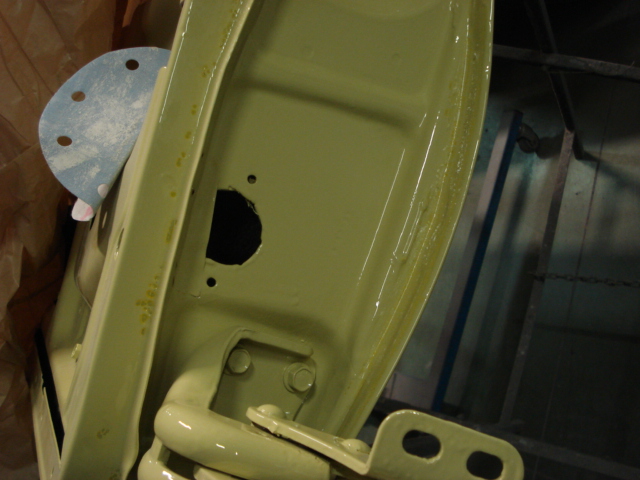

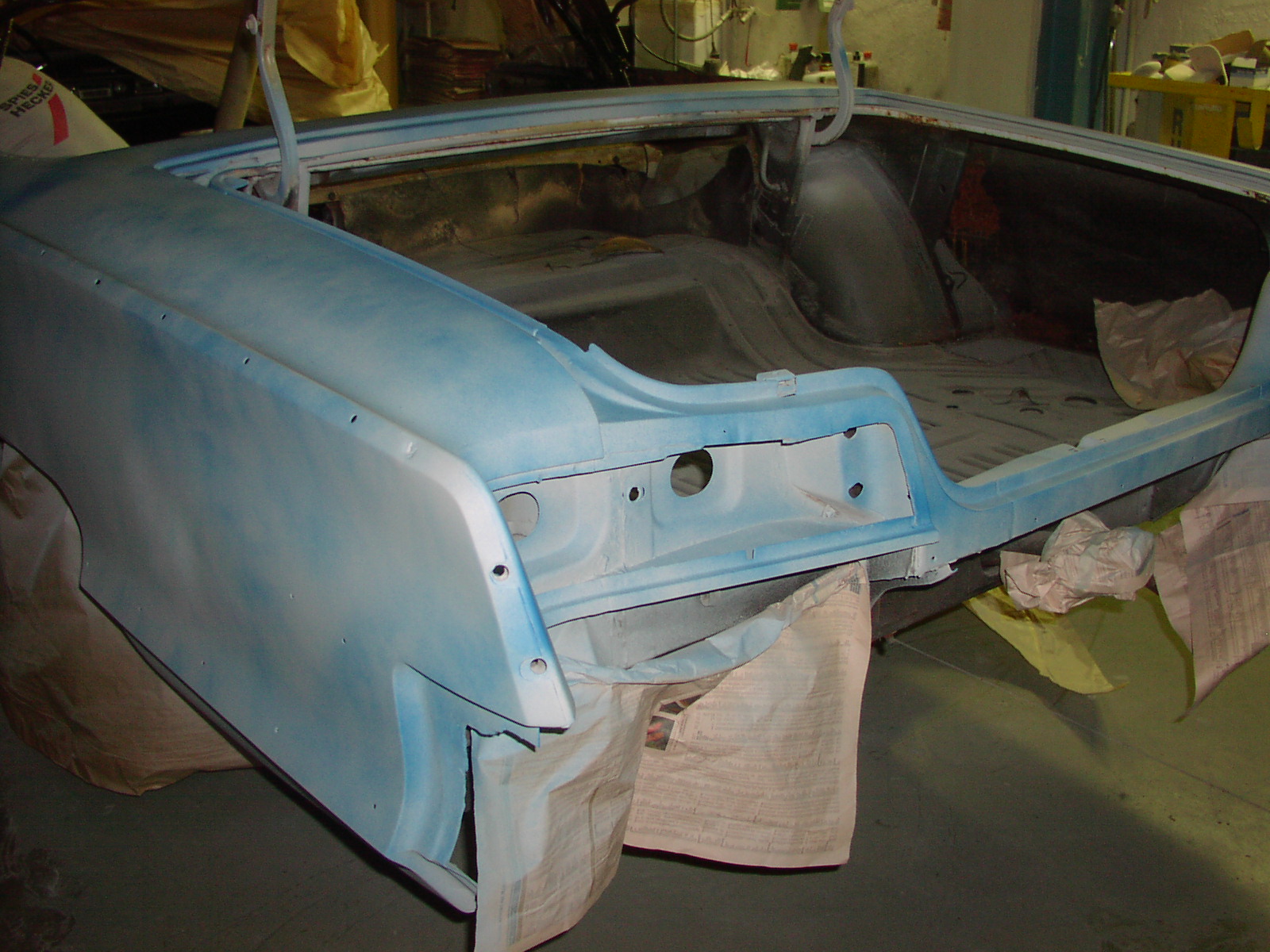

Fondi pronti. Non erano neri in origine, ma color "fondo" con il colore vettura spruzzato un po' a caso lungo i bordi esterni. Probabilmente verniceremo tutto, anche se andrà ricoperto dalla moquette nera "80/20 loop" di Auto Custom Carpet.
Abbiamo deciso di usare il colore "moderno" acrilico con base + trasparente, il laboratorio RM ha fatto qualche storia a fornire tutto il prodotto a diluente, inoltre la tendenza della carrozzeria dove si sta lavorando è di non usarlo più per problemi di inquinamento. Iniziato a verniciare le battute: dietro è stata spruzzata la solita mano spia perchè ci sono da fare molti aggiustamenti intorno alla sede delle luci. Erano piuttosto conciate e la ricostruzione è andata per le lunghe.
Vano motore
Porte
qua il lavoro non mi piace, il trasparente ha fatto degli "occhi" probabilmente perchè c'era dello sporco:

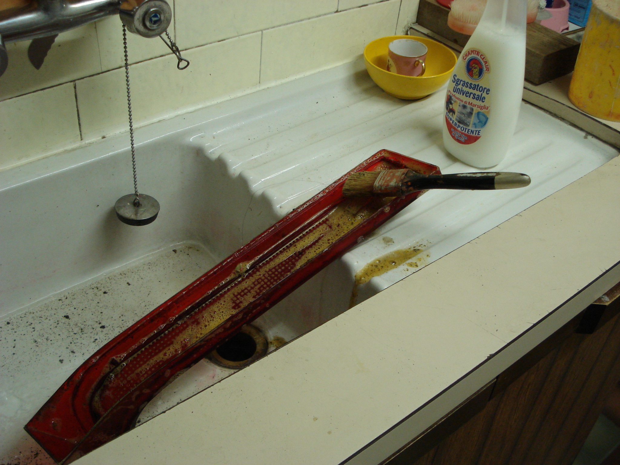

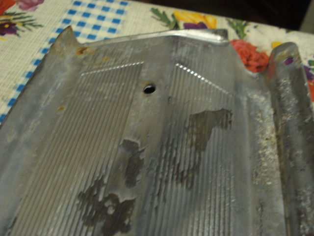

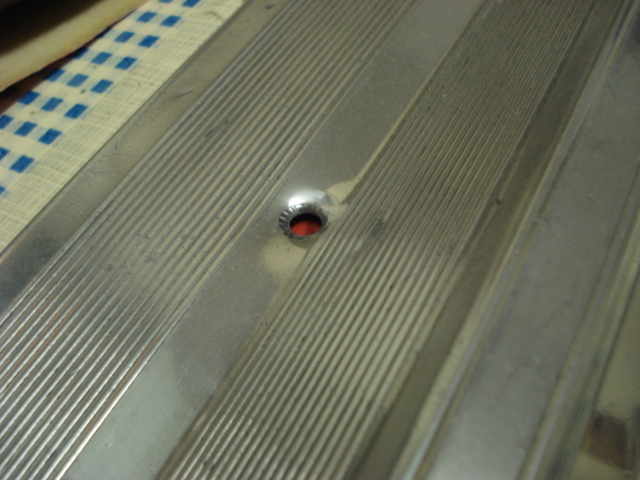

Gli americani usavano negli anni 60 parecchi profili in alluminio anodizzato
In particolare le soglie delle porte, i battitacco (door sill plate) e alcune decorazioni dei sedili.
Prima si presentavano così: queste in realtà sono le soglie (sill plate) ma il materiale e l'aspetto era lo stesso.
Il lato interno:
Il fatto è che l'anodizzazione è spessa credo meno di un millesimo e tende a graffiarsi. Parecchi segni erano quindi nella anodizzazione, non nel materiale. Pulendolo si è scaldato e l'anodizzazione se ne è andata a spasso.
Dopo il trattamento in laboratorio, il risultato è incredibile:
All'interno è quasi più bello:
Ovviamente qualche imperfezione è rimasta:
Si tratta di una azienda che anodizza i serramenti e il trattamento può essere fatto del colore voluto (non c'è una gamma infinita), io gli ho chiesto che fossero i più simili agli originali. Fortunatamente, grazie ad un giro di amicizie, non so cosa costi probabilmente mi metterà fuori il conto quando gli porterò anche le soglie...magari il conto di un ristorante.
Munito di pazienza e di mini-pulitrice in cantina, ho proseguito anche con altri profili, stavolta in acciaio.

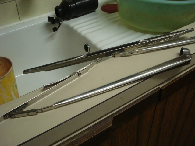

Per i tergicristalli in ottimo inox della Trico, è bastata l'ovatta Duraglit

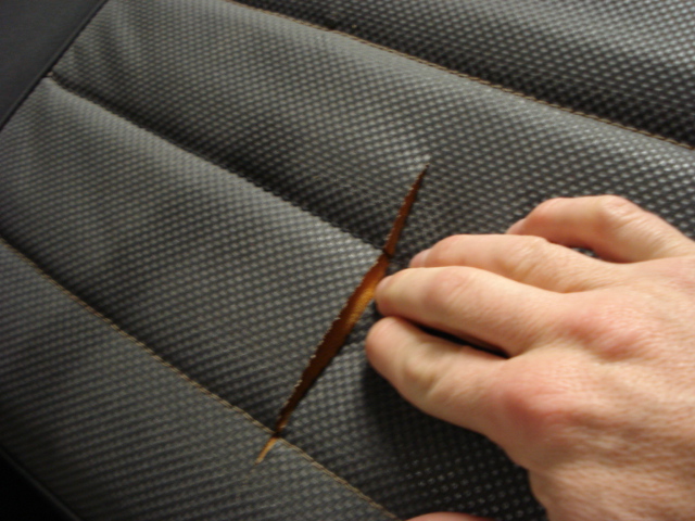

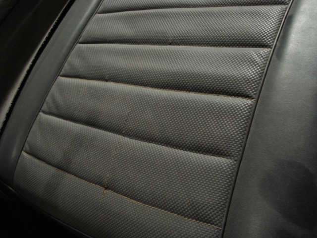

Sedili:
Ecco cosa c'era sotto i seat covers:
peccato che si spacca (il vinile è letteralmente seccato)
E' stato scelto il ripristino (ovviamente) con materiali originali reperiti presso SMS Auto Fabrics, uno dei due produttori di interni americani che posseggono ancora intere metrature di materiali originali e hanno rilevato persino i telai per riprodurre tessuti anni '50 con inserti in filo metallizzato e broccati altrimenti irreperibili. Il materiale ordinato circa (600 euro) verrà cucito e i sedili interamente rifatti da un noto artigiano del milanese, compresi i  cuscini realizzati ex novo.
