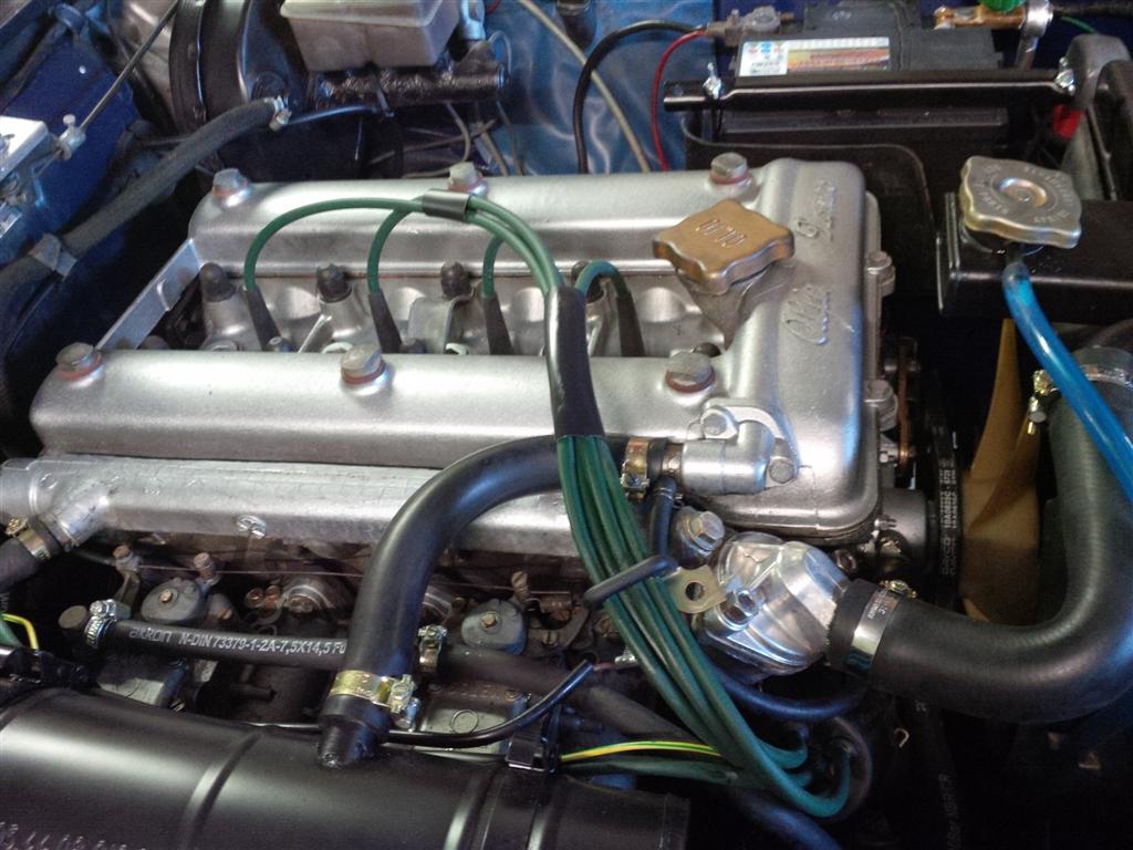

Il vano motore, come si presentava all'arrivo della vettura, sporco e con la vaschetta freni dell' Alfetta:

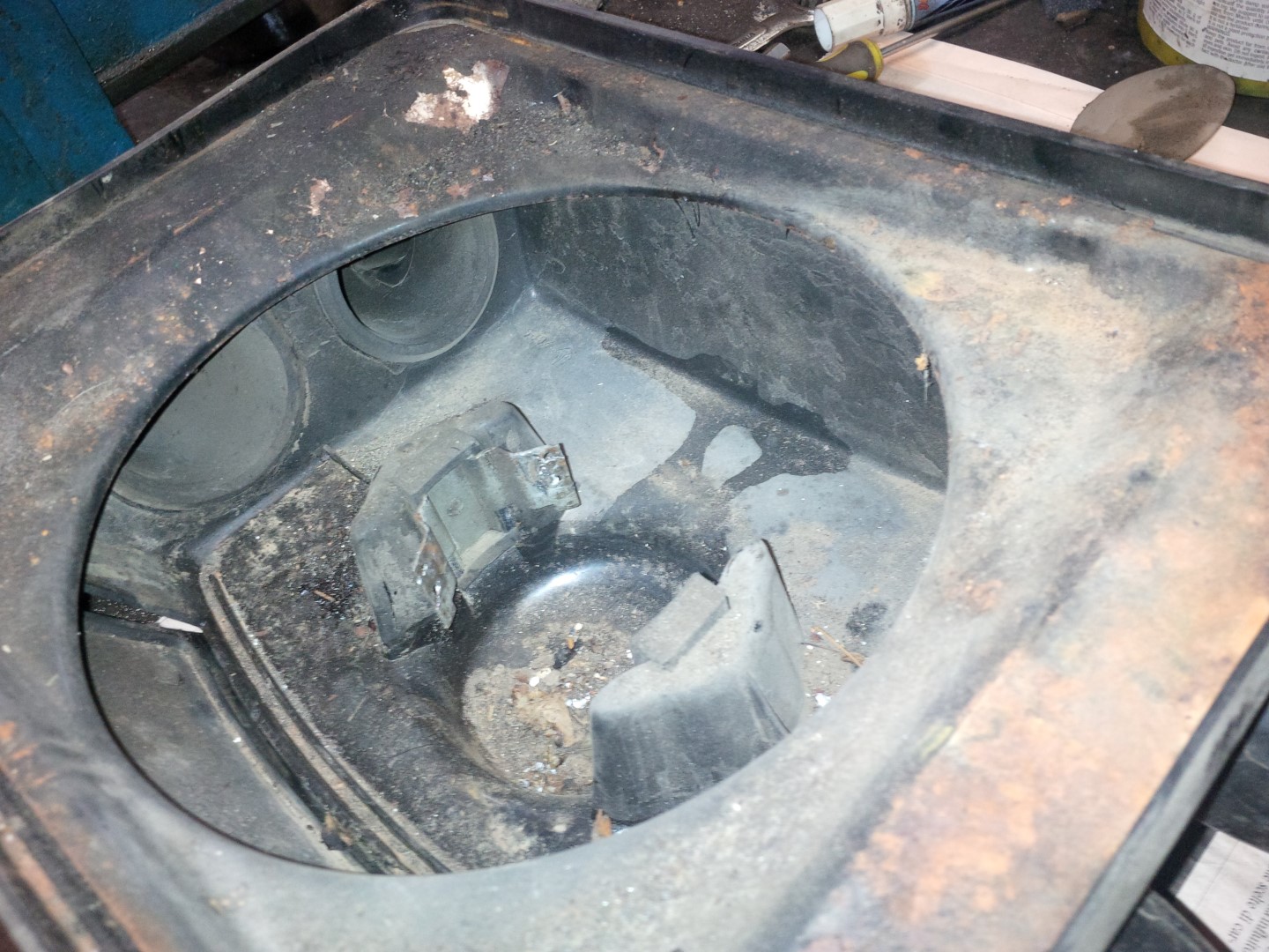

Sanissimi il vano ruota di scorta e i passaruota, purtroppo sul sottoporta ha un leggero strato di antirombo poliuretanico verniciato che al momento lascerò perché non mi disturba più di tanto.

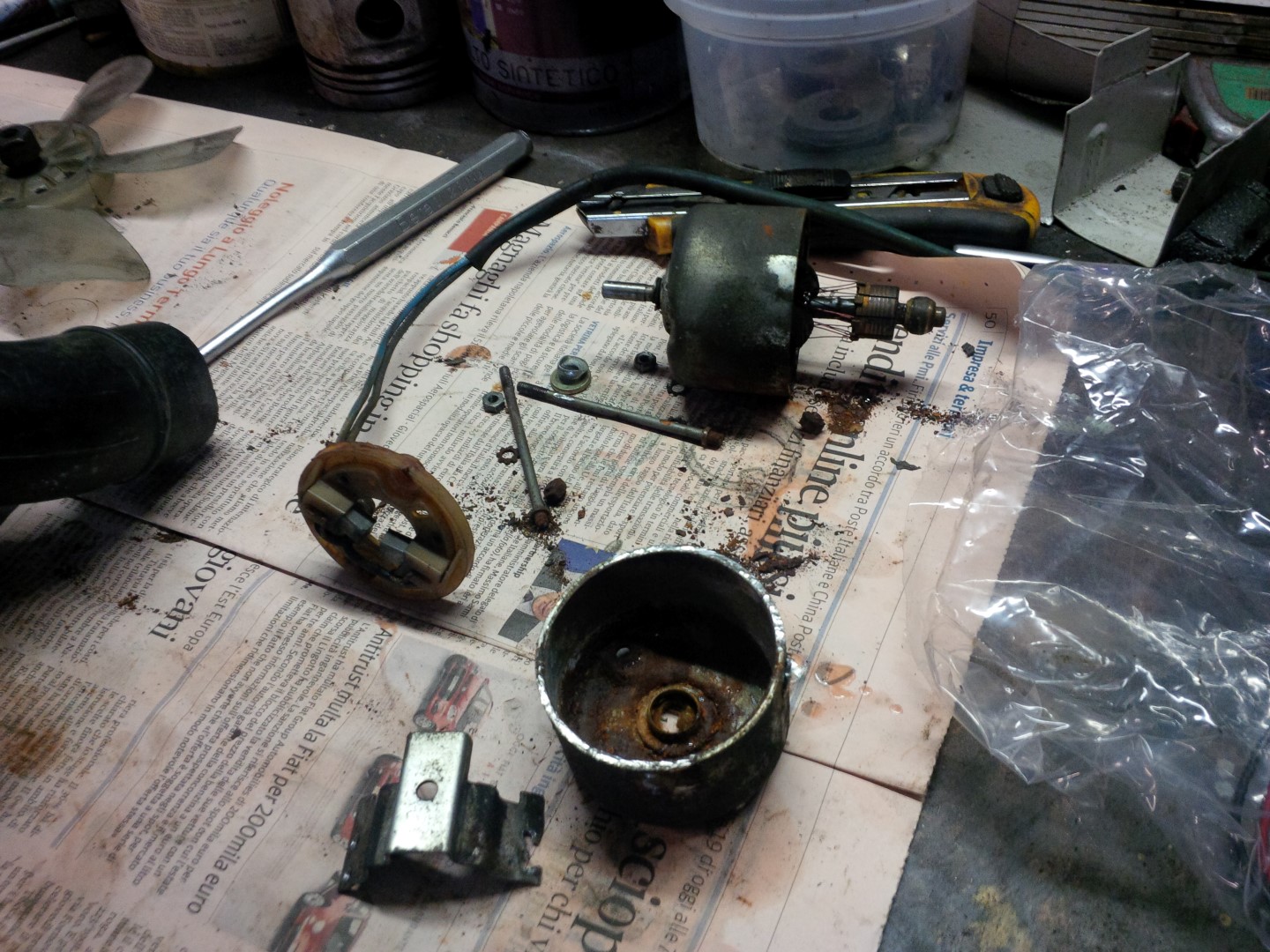

Iniziamo dal riscaldamento: qui a Cuneo d'inverno non si scherza è meglio averlo efficiente  :D
Chiaramente era tutto bloccato e pieno di foglie, aghi di pino eccetera:

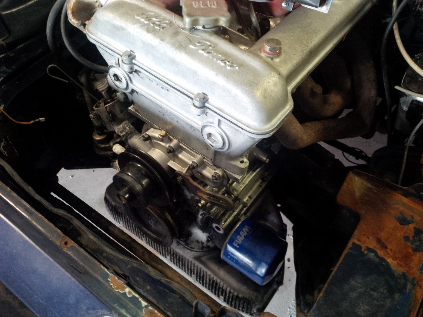

Radiatore smontato, impianto in fase di pulizia e massa radiante sostituita (l'ho fatto praticamente su ogni mia auto)..

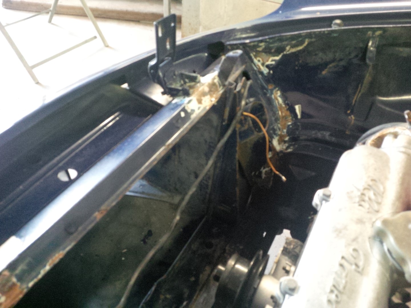

In fase di risanamento i punti del cofano già riparati malamente da qualcuno:

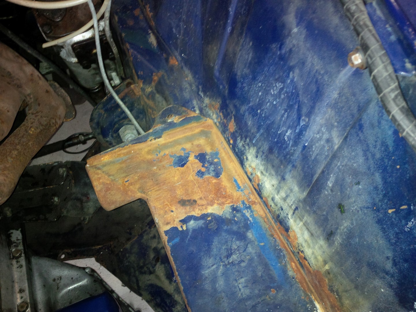

Supporto batteria:

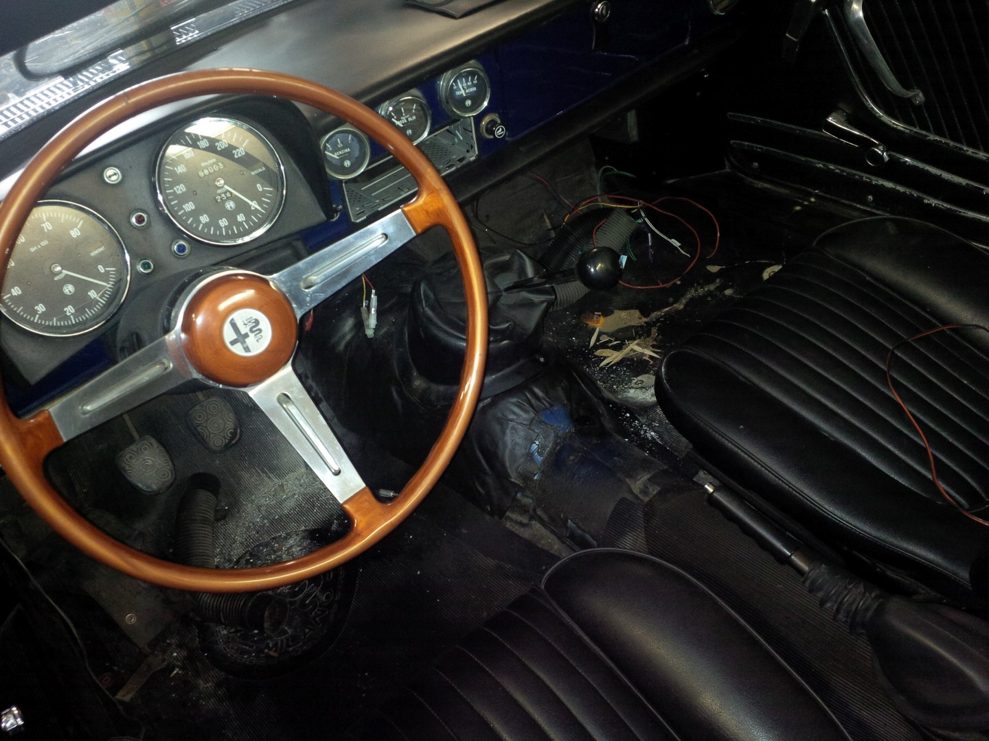

All'interno la moquette originale cerchiamo di recuperarla e cucirla, il tappezziere poi si occuperà di ricolorarla perché le repro che fanno oggi non sono corrette....hanno l'appoggio del piede destro trapuntato, come sugli Osso di Seppia...
Ho provvisoriamente montato il volante di un 1750 berlina mentre il suo lo sta restaurando mio padre... tipico lavoro da pensionati :D :D :D

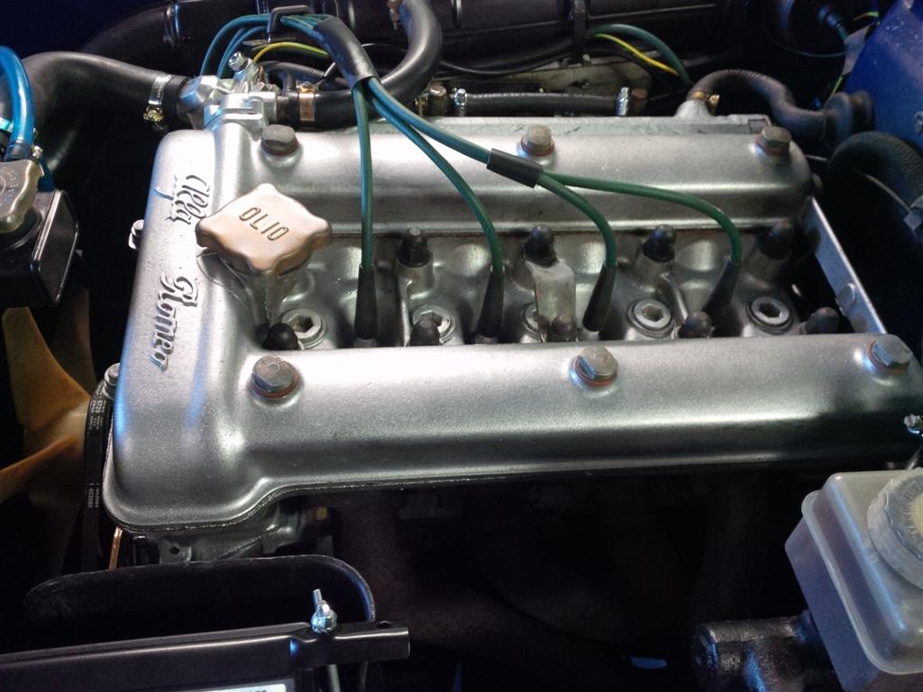

Finalmente il vano motore inizia a "prendere forma"
dobbiamo ancora posizionare bene il passacavi trovato in Israele e mettere delle fascette più belle sul tubetto dei carburatori... tipo le sue a nastro + copiglia o le Romablok.
Anche le due guarnizioni in tessuto gommato delle viti coperchio punterie posteriori sono errate: le ho già sostituite con quelle in alluminio (mentre le altre 4 sono giuste!)
