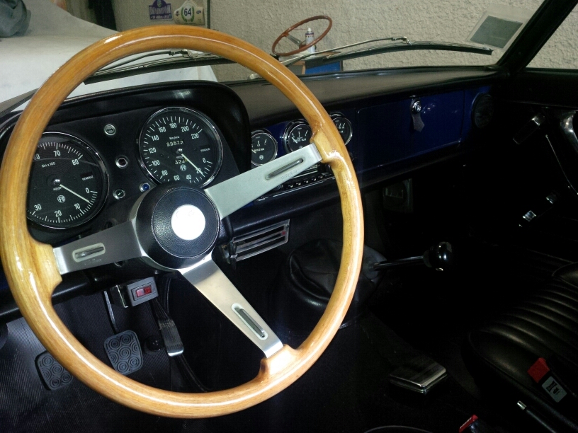

poi è arrivato anche un regalo per le fatiche sopportate: il suo volante Hellebore restaurato:

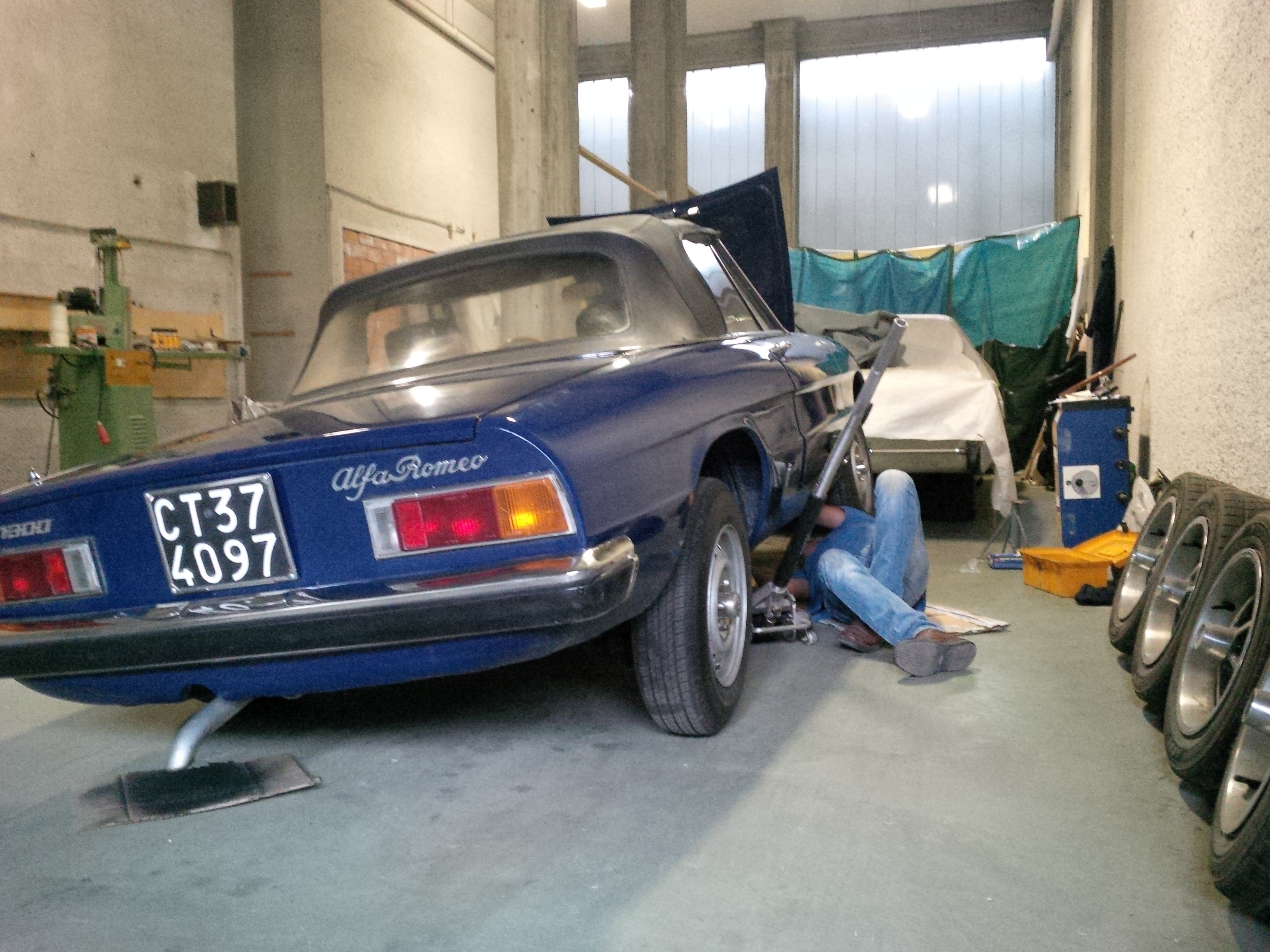

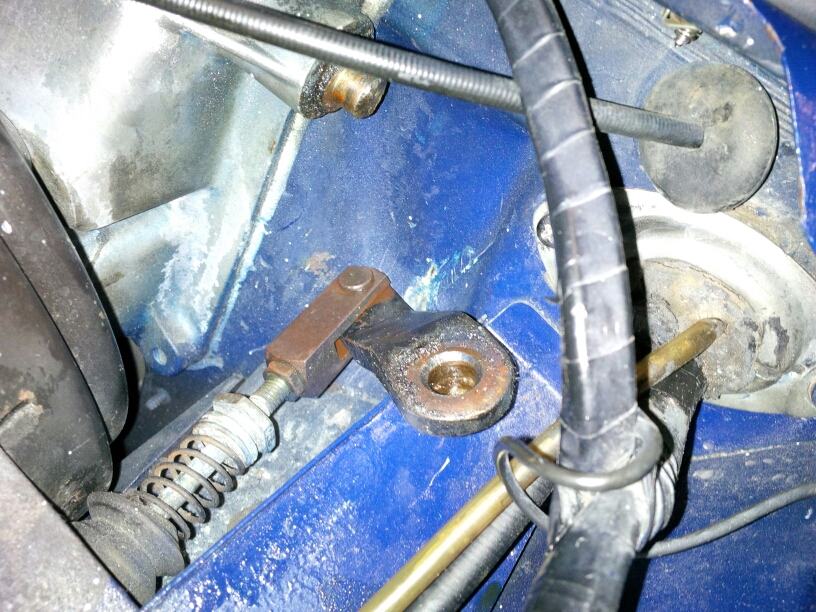

Peccato che una volta tornati a casa (per fortuuuuuna!! ) il pedale della frizione è sceso a fondo, con annessa chiazza d'olio. Era partito il cilindretto, quello attaccato alla campana. Lo andiamo a sostituire ma mentre facciamo lo spurgo il pedale non risale bene allineato come il freno. Lo alzo a mano pian piano e lo rimetto in posizione, faccio altre due pompate e TAAAC:
leva attaccata al pedale spaccata all'altezza della saldatura del perno. Pare sia un difetto ricorrente: il meccanico ha notato anche la frizione diventata durissima: probabilmente ha contribuito alla rottura di tutto il resto che, a giudicare dalle condizioni, è tutto ancora originale dell'epoca...

Diagnosi: dopo alcuni giorni di fermo, finalmente l'auto è salita sul ponte.... cuscinetto spingidisco grippato. A cascata ha fatto sforzare tutto il meccanismo per cui anche la leva di azionamento della frizione (quella attaccata alla campana del cambio) è andata.

Mi ero dimenticato di aggiornare il topic dopo la sostituzione di leva, cilindretto, spingidisco (il disco era un Sachs nuovo, già cambiato dal precedente proprietario) e supporti cambio la macchina era diventata morbidissma che pareva una Citroen :D

mmmm... e quei cerchi soli soletti nella prima foto?
Re: Alfa Romeo Spider Junior 1300 - 1975
« Risposta #26 il: 22 Gennaio 2018, 13:41:00 »
Sono dei Magnum 500 Mopar anni 60-70 da 14...  del mio coinquilino di garage che per il momento mi ha lasciato spazio. Non so se li vende, hanno lo stesso interasse Ford come tutti i cerchi Chrysler di quel periodo..
