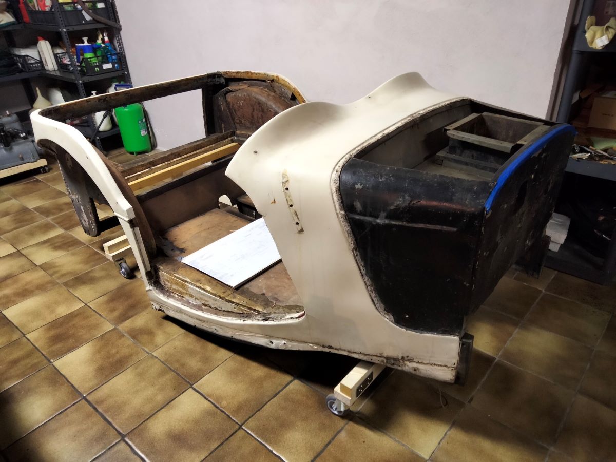

Non ho più aggiornato il post ma le operazioni di smontaggio sono andate avanti:
la rimozione della carrozzeria dal telaio:
la carrozzeria è momentaneamente messa da parte:
perchè ho deciso di concentrarmi sul telaio:
le varie parti del telaio erano originariamente rivettate, ma qui molti dei rivetti originali erano stati sostituiti da bulloni di varie misure e fogge diverse: ciò mi ha consentito uno smontaggio più approfondito per la sverniciatura:

Il sistema che hai ideato per la rimozione del telaio è a dir poco geniale.
