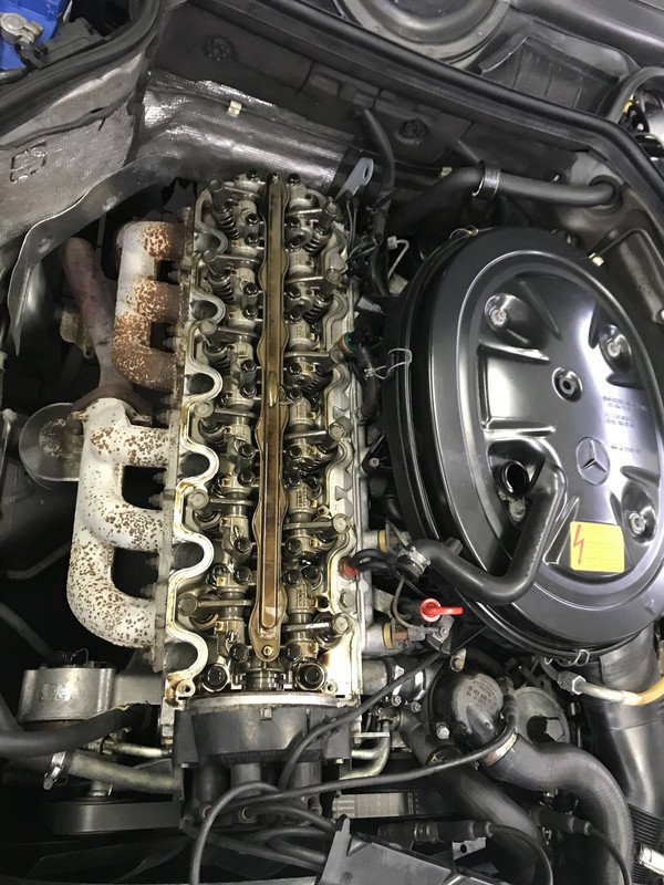

.... con la 300E ho percorso un migliaio di km e... visto che si è accesa la spia livello olio basso.... vi ho aggiunto un litro e mezzo ... abbondante, ... si .. si ... si è bevuta tutto quell'olio, sono sicuro che la causa è: ...
 sicuramente si sono seccati i gommini guidavalvole...  ho subito pensato ad ordinare l'occorrente,  dato che sono arrivati sia i gommini che la guarnizione coperchio punterie...
 ho iniziato i lavori ...e smontato il coperchio...
ho visto che i castelletti, come tutto il resto è bello pulito come nuovo, pur avendo superato i 250milakm...

anche i lobi dell'albero a cam è bello pulito come nuovo.

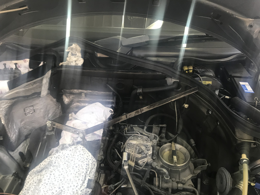

.... costruito l'attrezzo, le molle sono belle grosse e altrettanto robuste, occorre una bella leva per poter sconare lo stelo, e altrettanto forza,
t.bird

..... ecco l'attrezzo, molto "rustico" .... ma il fine giustifica i mezzi... HAAAA , funziona alla grande, le molle belle toste ora si riesce a schiacciarle e ora si può sconare lo stelo...

Corradooooo pulisci la lente del cellulare !!!  ;D ;D ;D
comunque è incredibile come non ci siano depositi e morchie, al di là della qualità dei componenti e delle lavorazioni meccaniche significa anche che chi ha fatto manutenzione ha sempre usato olii di altissimo livello.

AHHH il riflesso delle luci,si veramente magnifico il livello di pulizia di questo motore, molte auto dopo trenta anni e 250milakm sarebbero finite  con depositi di morchie invece qui con una serie gommini,hai di nuovo un motore freso e pari al nuovo, le vecchie Mercedes sono indistruttibili, ma per avere questi risultati, come dici, non bastano materiali di primissima qualità, ma una scrupolosa manutenzione, che poi , basta seguire lo scadenzario MB.
Ora comunque devo fare la prova del nove, tra mille km per toccare con mano il risultato dell'operazione,anche se sono fiducisissimo.
