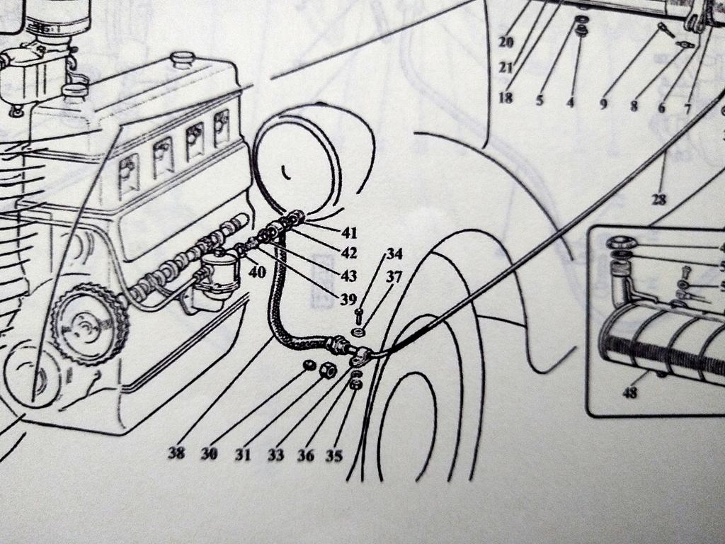

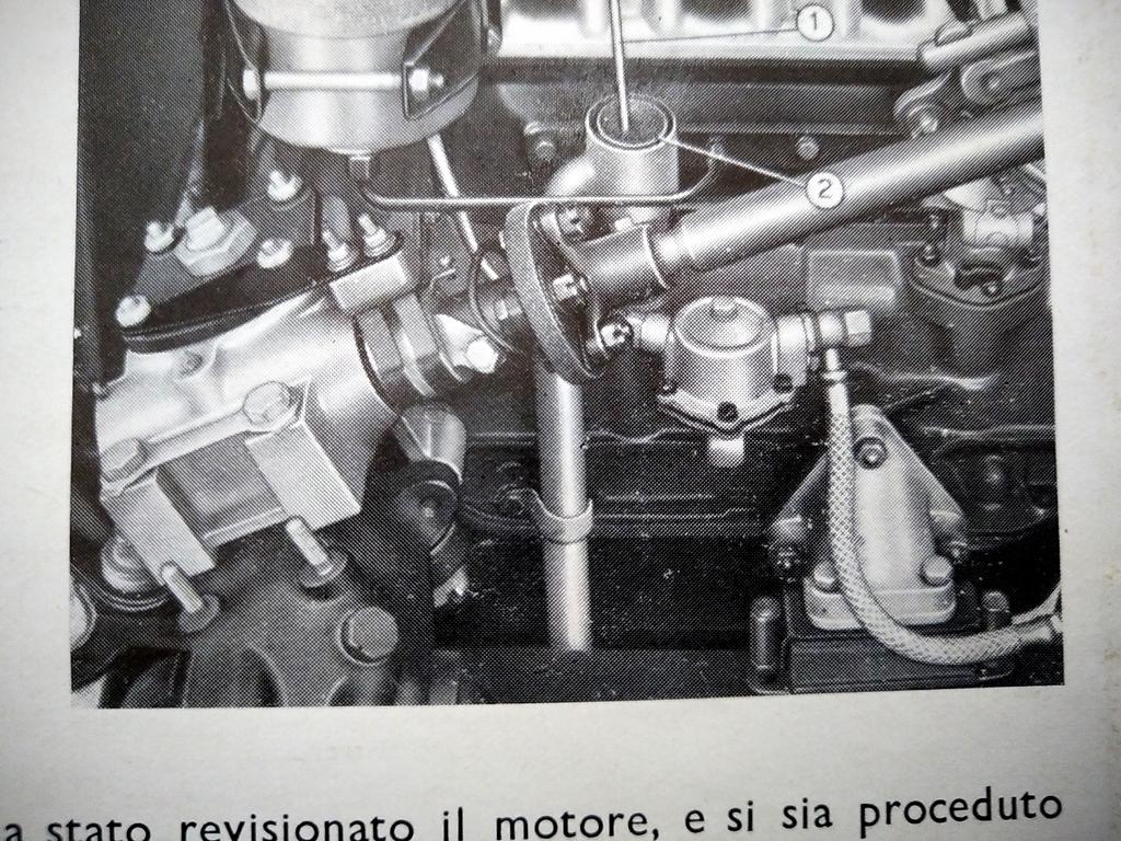

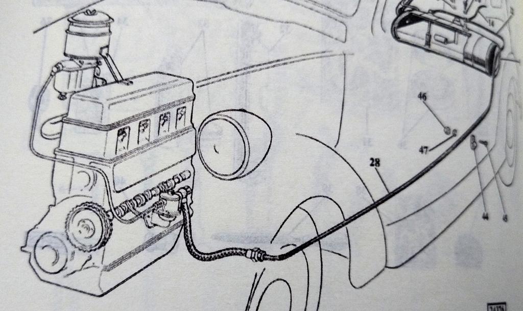

Una delle ultime cose che ho pensato di fare è quella di controllare la linea carburante e sostituire il sostituibile. Non vorrei certo trovarmi molto male per una questione di pochi spiccioli.
Come al solito però... è sorto un inghippo e ho estremamente bisogno dei vostri consigli.
Oltre alla tubatura che dal serbatoio porta la benzina verso il motore, è presente un terminale di raccordo con la pompa (parte 38). Questo di fatto somiglia ad un tubo ad alta pressione con tubo interno (gomma?) e rivestimento esterno di rete metallica (inox?). Ad un'estremità necessita di un occhiello, come quelli comunemente usati nell'impianto freni, mentre all'altra estremità necessità di un raccordo filettato maschio.
Volendo sostituire il pezzo - che perde qualche goccia - mi sono trovato in difficoltà in quanto non trovo niente di idoneo. Unico pezzo trovato online è un fondo di magazzino (indicato per Fiat Topolino, sembra corto rispetto a quello che mi serve) e non so se valga la pena acquistare un tubo che potrebbe avere la gomma interna deteriorata dal tempo.
Ho sentito dei ricambisti nella mia zona e ovviamente dicono che non c'è nulla di moderno che abbia le caratteristiche necessarie....
Mi chiedo, ma non c'è la possibilità di intestare un tubo nuovo, con maglia metallica esterna, con un occhiello e un raccordo maschio? Avete idee di chi potrebbe farlo? O magari avete qualche altra soluzione. Grazie
« Ultima modifica: 30 Settembre 2019, 18:59:44 da 00xyz00 »

Il problema è abbastanza comune con le vecchiette. Noi a PN andiamo presso un negozio che realizza tubazioni su misura per impianti oleodinamici, sono attività abbastanza diffuse, dovresti trovarle sulle Pagine Gialle. Basta andare là col tubo vecchio e loro riutilizzano i raccordi originali se non si trovano sul mercato e ti fanno la tubazione della lunghezza che vuoi. Vi sono tubi con la maglia metallica esterna,  e altri che la hanno "annegata" nello spessore della gomma. Vanno bene egualmente.
« Ultima modifica: 30 Settembre 2019, 20:30:44 da giorgio47 »

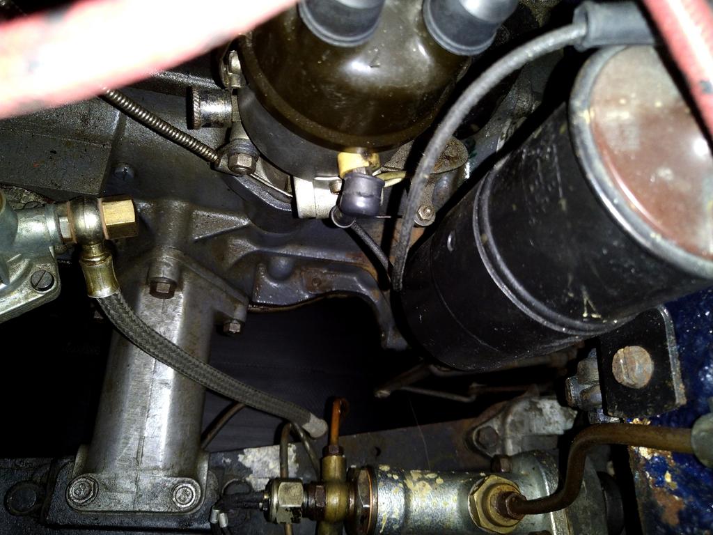

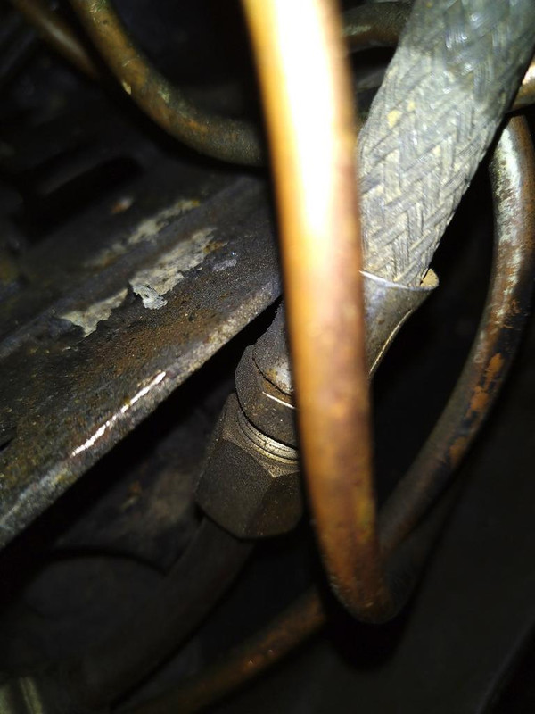

Grazie Giorgio e grazie a 157° che mi ha scritto privatamente. Sono già andato a sentire un'oleodinamica (non proprio vicina...) e siamo d'accordo che mi faranno il raccordo in treccia con tubo resistente alla verde. Devo solo portare il campione. Probabilmente lo farò i primi giorni di novembre quindi vi aggiornerò. Grazie
