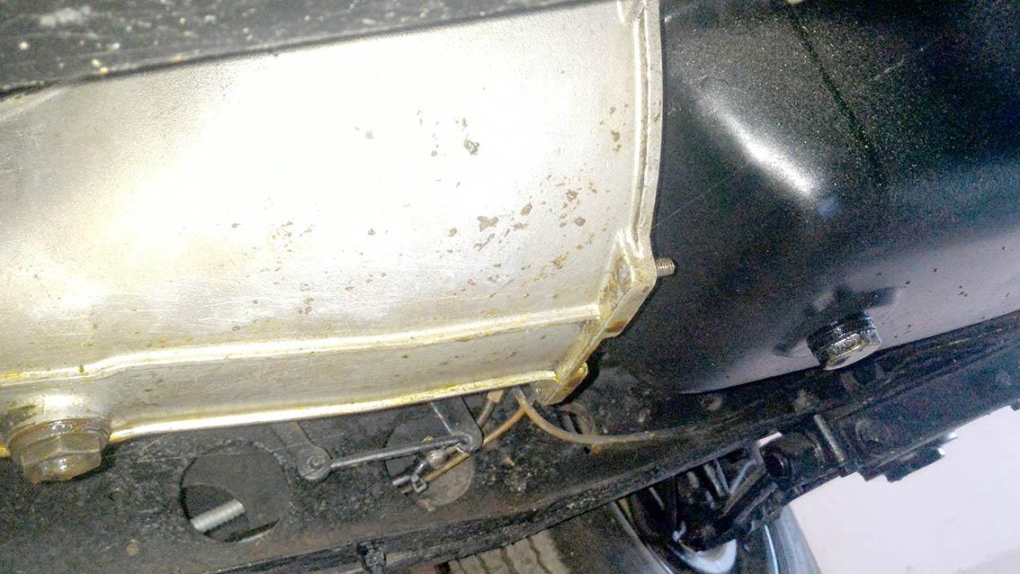

Eccomi con un ulteriore raccolta di problemini che vorrei risolvere in autonomia. Purtroppo anche qui mi servirebbero le vostre indicazioni
QUARTA RACCOLTA DI PROBLEMINI: Supporto scarico, cuffie, tappo olio e perdite varie.

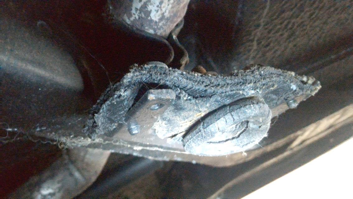

SUPPORTO SCARICO
Come potete vedere dalla foto il supporto al tubo di scarico posto a metà lunghezza risulta malmesso.
Da quello che vedo sembra una forchetta tra i cui rebbi è fissata una sorta di tela catramata (con rivetti) sulla quale si imbullona il supporto vero e proprio del tubo. Anche qui c'è una sorta di gommino rotondo molto rovinato.
Le domande sono: il fissaggio che vedete in foto è originale o è stato sistemato così nel corso degli anni?
Se è originale, come posso ripristinarlo? In particolare quella sorta di tela e il gommino si trovano o devo cercare qualsiasi materiale da adattare? Non ho idea di come si chiamino le parti da acquistare.

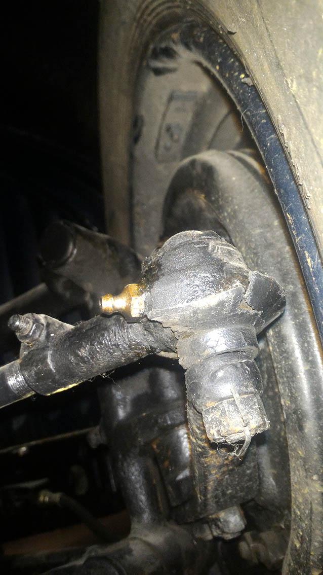

Per quanto riguarda l'avantreno l'unico altro problemino è dovuto alle cuffie dei tiranti (testine) sterzo. Infatti sulla parte destra la cuffia è mancante e sulla parte sinistra è ridotta come vedete in foto.
Pensavo di sostituirle ma anche qui risulta complesso trovare il ricambio originale. Avete idea su quale altra auto montavano queste cuffie o se si trovano simili da adattare? In tal caso procederei con il togliere dado e coppiglia, dare una bella pulita e montare le nuove, prima di ingrassare.

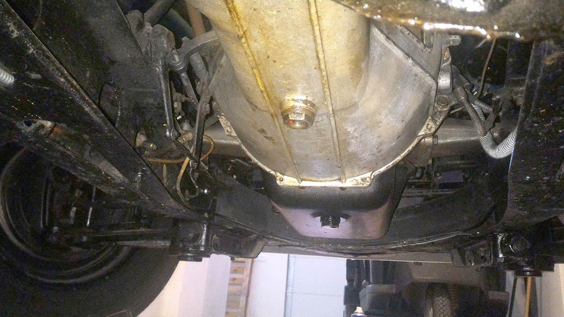

Quando avevo molte auto d'epoca in garage, le gocce d'olio erano del tutto normali. Questa però negli ultimi tempi ha iniziato a perdere un po troppo per i miei gusti.
In particolare è evidente una perdita dal tappo coppa olio e dal tappo olio cambio. L'olio colando nel tempo ha inzaccherato un po tutto, anche il supporto cambio e il telaio circostante.
Vorrei dare una bella pulita ma prima vorrei risolvere il problema perdita da questi tappi, a meno che voi non mi diciate che è fisiologica. Basta cercare una nuova guarnizione appropriata o avete altri suggerimenti?
Una perdita simile ce l'ho nel ponte posteriore e considerando com'è imbullonata la scatola del riduttore questa cosa mi preoccupa un po di più.
In questo caso cosa si deve fare?
Grazie a tutti come sempre.

Per i gommini degli snodi, devi cercare in giro. Occhio che non è facile togliere il perno dalla leva di comando sterzo una volta tolti dado e coppiglia. L'accoppiamento è conico e se non hai un estrattore non lo togli. Si toglie anche con sacri colpi di mazzetta d'acciaio, ma se non lo hai mai fatto fatti insegnare da un meccanico, ti spaventerai!
Il supporto scarico 1100 , quelle che ho visto, aveva una fascetta sul tubo di scarico con una parte eccedente forata per permettere il passaggio della vite che serra quella specie i carta catramata, che qui è un pezzo di gomma telata. Dal lato telaio c'era una piastrina fissata a vite con l'altro foro . Io ho utilizzato un pezzo di cuoio da almeno 5 mm, qualsiasi calzolaio ha degli scarti più che sufficienti per ricavare questo pezzo, in genere è largo circa 4 centimetri e lungo quanto basta. Dura molto di più della gomma telata.
Per le perdite, se sono solo i tappi in genere basta cambiare le guarnizioni , quello del cambio dovrebbe esser a filettatura conica. Rimontandoli anche con guarnizione in pasta dovresti risolvere.
Per la scatola differenziale i problemi sono le guarnizioni di difficile reperibilità, e la filettatura delle viti sulla scatola del ponte ( quella in lamiera che nasconde i semiassi e il differenziale) filettatura che a volte ha molto gioco e si hanno perdite attraverso la filettatura stessa, non potendo per la tipologia di costruzione stringere molto i dadi e i bulloni  . Per smontare il gruppo  devi sfilare anche i semiassi per estrarre la flangia che porta tutto il differenziale, da fare con molta attenzione. Io proverei prima a fare un bel lavaggio esterno e poi togliere e rimettere UNA ALLA VOLTA le viti che fissano la flangia rimontandole subito con pasta per guarnizioni, senza così muovere le flange e le guarnizioni. Se la perdita è solo li, in genere si risolve e non devi demolire mezza trasmissione.
Comunque, dalle foto , se le perdite sono quelle che si vedono, credo che molti metterebbero la firma per avere solo quelle lì !
