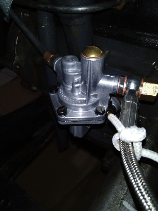

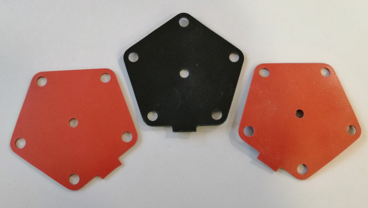

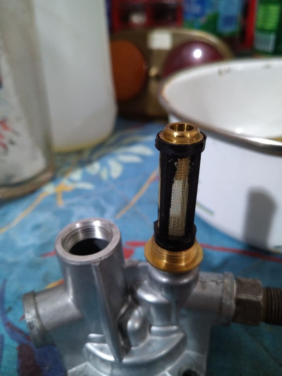

Pompa benzina
Sollecitato da Giorgio, ho deciso di smontare la pompa e sostituire la membrana.
La pompa era in ottime condizioni, filtro pulito e molla reattiva, a parte la membrana che era ormai andata. Si presentava rigida e con rigonfiamenti. Allego alcune foto
Dopo lo smontaggio e la pulizia con benzina, è venuto fuori il colpo di fortuna!!!
La PN Torino ha ora sede in slovenia (ora si chiama PTZ) e continua a produrre pompe per motori vari. Contattati, il responsabile vendite ha voluto a tutti i costi omaggiarmi di membrane nuove per la mia pompa, senza voler nemmeno il costo spedizione. Proprio un bel regalo di natale.
Per posta sono arrivate nel giro di qualche giorno
Ho così proceduto a rimontare tutto, sostituendo le rondelle con alcune nuove in rame, per poi accertarmi che la benzina arrivasse al carburatore.
E anche questa è fatta.

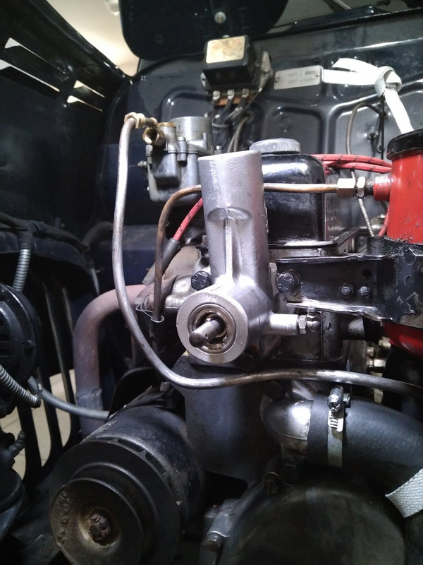

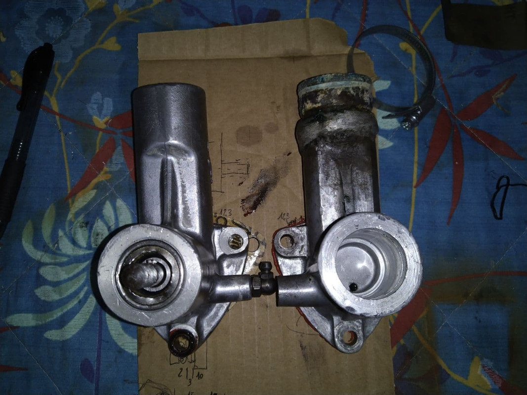

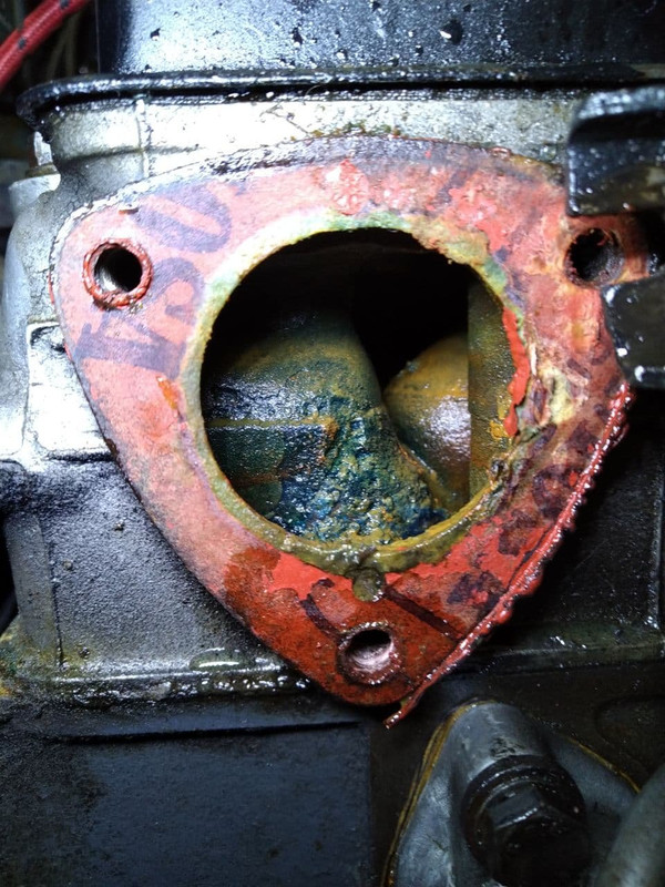

Bocchettone superiore acqua
Uno dei lavoretti che erano rimasti in sospeso riguardava il bocchettone superiore acqua (supporto ventola) .
Ricorderete che quello inferiore, corroso, lo avevo gia sostituito.
Ebbene, lo smontaggio è andato benone, come ad esempio la sostituzione dei cuscinetti e il rimontaggio dell'alberino nel nuovo supporto ventola.
Dovevo però scontare la fortuna avuta con la membrana della pompa.

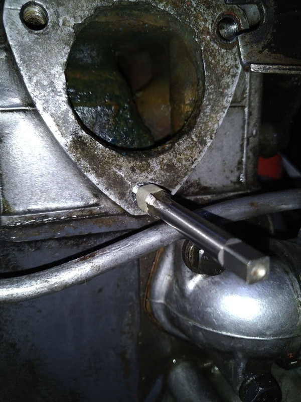

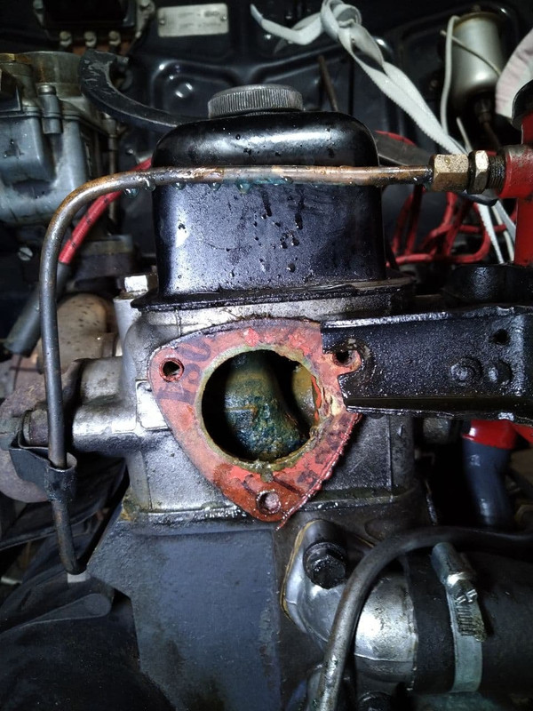

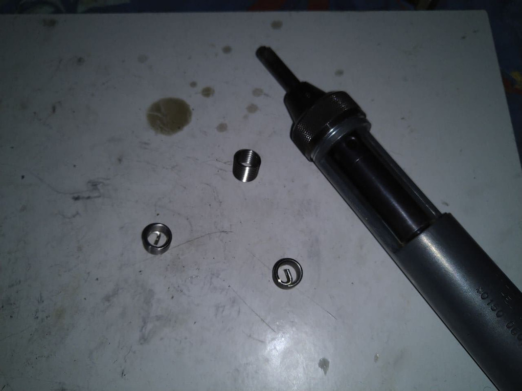

Infatti, scopro che il foro filettato inferiore del bocchettone, quindi la madrevite in allumino della testata, era completamente andata.
Piena di ruggine, melma, e con i filetti saltati.
Sono stati attimi di disperazione ;D ;D ;D ho cercato di chiedere consigli a destra e sinistra e come sempre Giorgio si è dimostrato gentilissimo.
Fortunatamente, sono andato da un meccanico in zona che MIRACOLOSAMENTE aveva degli helicoil della misura giusta.
Così mi sono armato di pazienza, di giramaschi e.....
Ho ripristinato la filettatura in mezz'ora!  8)
Non vi dico quanto ero felice!

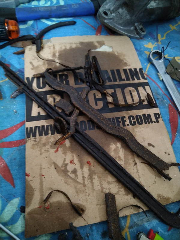

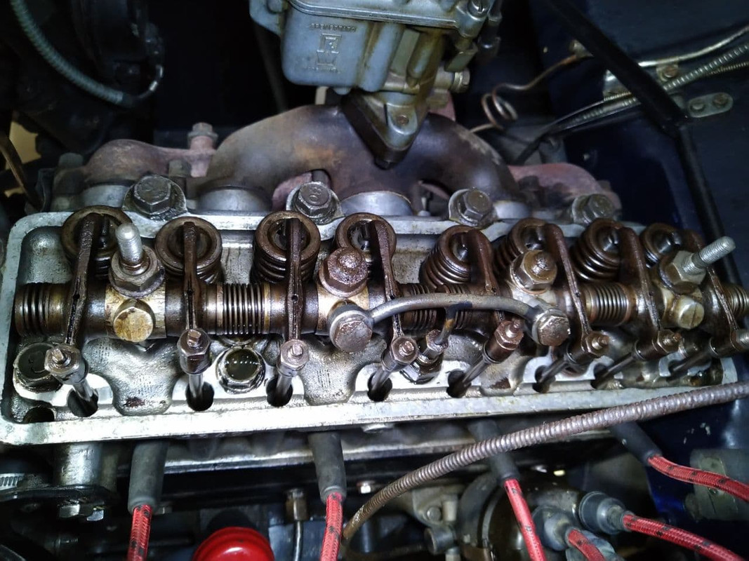

Inoltre ho deciso di cambiare la guarnizione del coperchio punterie.
Avevo qualche trafilamento e alla vista, esternamente, sembrava come melmosa.
Quando sono andato a smontarla ho capito in che condizioni fosse.
Per il resto le punterie non mostrano problemi e il vano risultava pulito

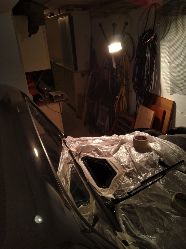

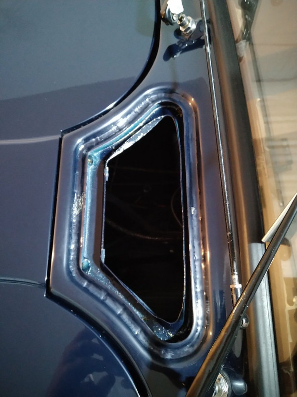

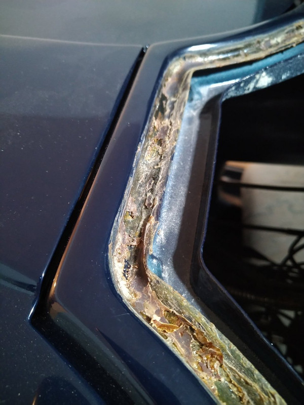

Infine, mi sono messo in testa di cambiare la guarnizione della presa d'aria anteriore.
Da molto tempo era li, rovinata e mezza scollata.
Così ho comprato il ricambio e ho proceduto.
Prima ho dovuto smontare il coperchio.
Cosa non banalissima. La flangia di collegamento è fissata con due bulloni che passano sotto alla cornice interna del parabrezza.
Occorre quindi alzarla per tener ferme le teste delle viti e svitare i dadi da sotto al cruscotto, nel groviglio dei cavi dei contachilometri e dei tiranti.
Io ho tolto solo alcune viti finche non sono riuscito a infilare la chiave.

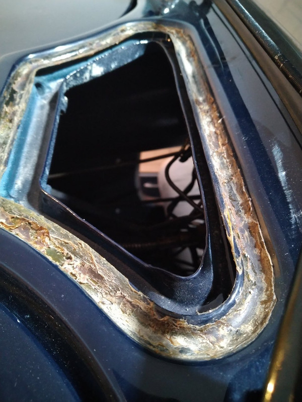

Successivamente un grande scoglio è stato togliere la vecchia colla. Era durissima
Con un prodotto apposito, facendo numerose applicazioni, sono riuscito a scioglierla e a pulire bene la sede della guarnizione.
Mi sono poi divertito a stendere il bostik per incollare la nuova guarnizione nella sua sede.
Ammetto che non è venuta perfettamente. Probabilmente la mancanza di esperienza mi ha giocato un brutto scherzo e mi sono trovato con la guarnizione posizionata leggermente storta in due punti. Nel complesso però sembra andare bene e quindi, fino a prova contraria, posso dire di essere soddisfatto.
Ora non resta che attendere giornate meno ghiacciate per fare un bel giro di prova e verificare il corretto funzionamento di tutto quello su cui ho messo mano. Sperando di non restare nuovamente a piedi  ;D ;D
