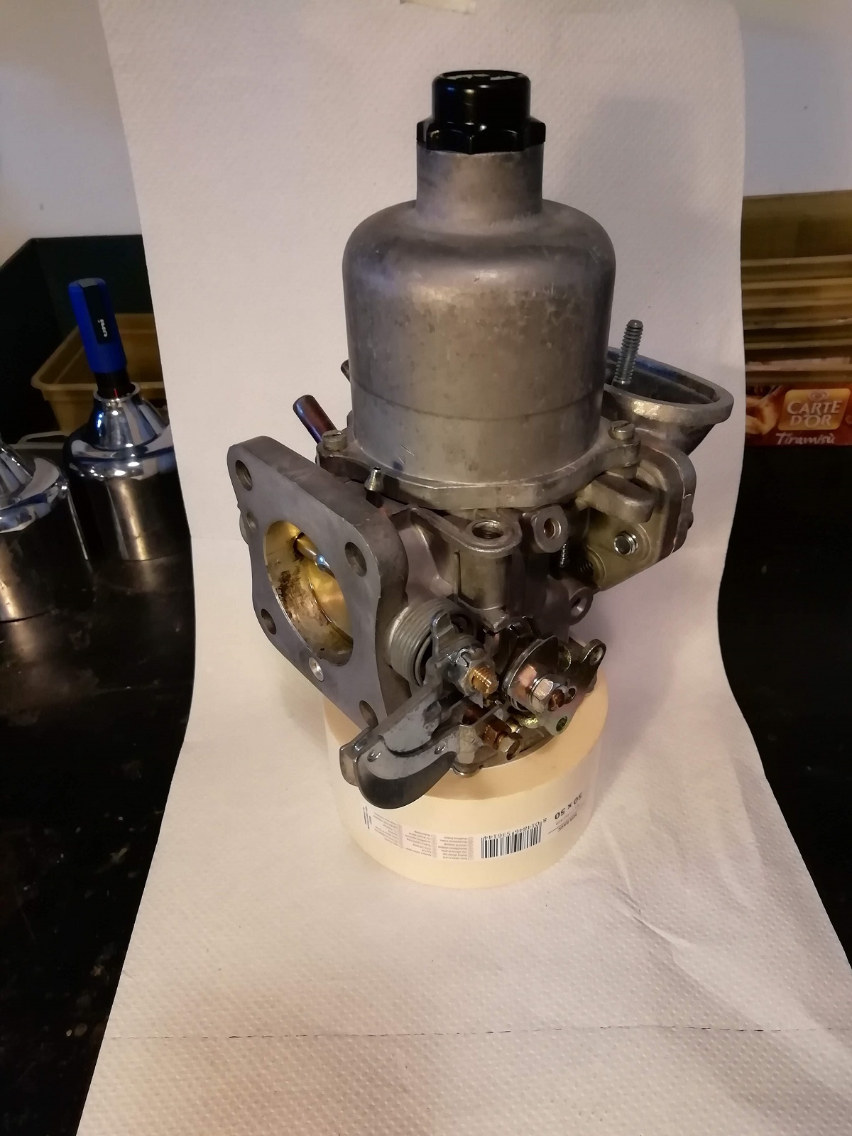

Nel frattempo, in attesa del ritorno dalla carrozzeria, mi ero dedicato ad alcuni lavoretti preparatori.

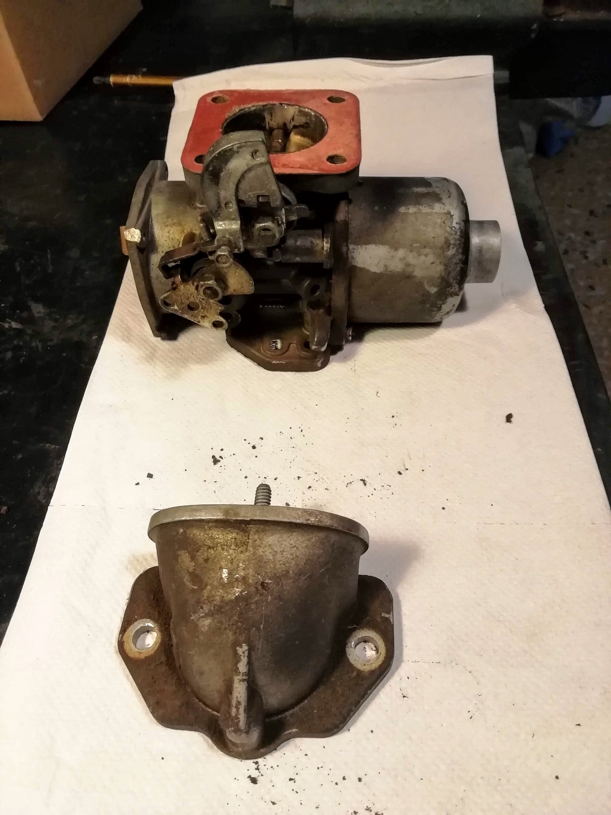

Tra cui la revisione del carburatore SU, che avevo tolto e messo da parte:

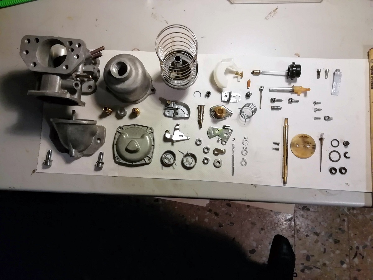

Smontaggio completo:

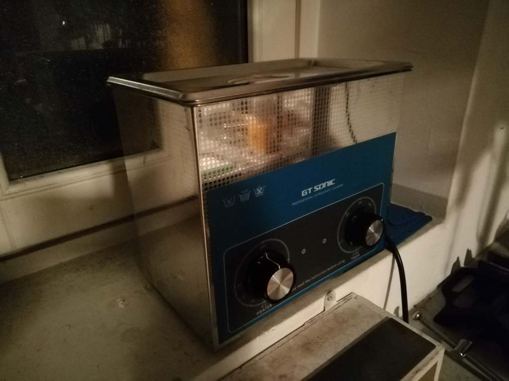

La pulizia di tutti i pezzi è stata fatta ad ultrasuoni (la vaschetta per la pulizia ad ultrasuoni è uno degli acquisti per l'officina che mi sta dando maggiori soddisfazioni):

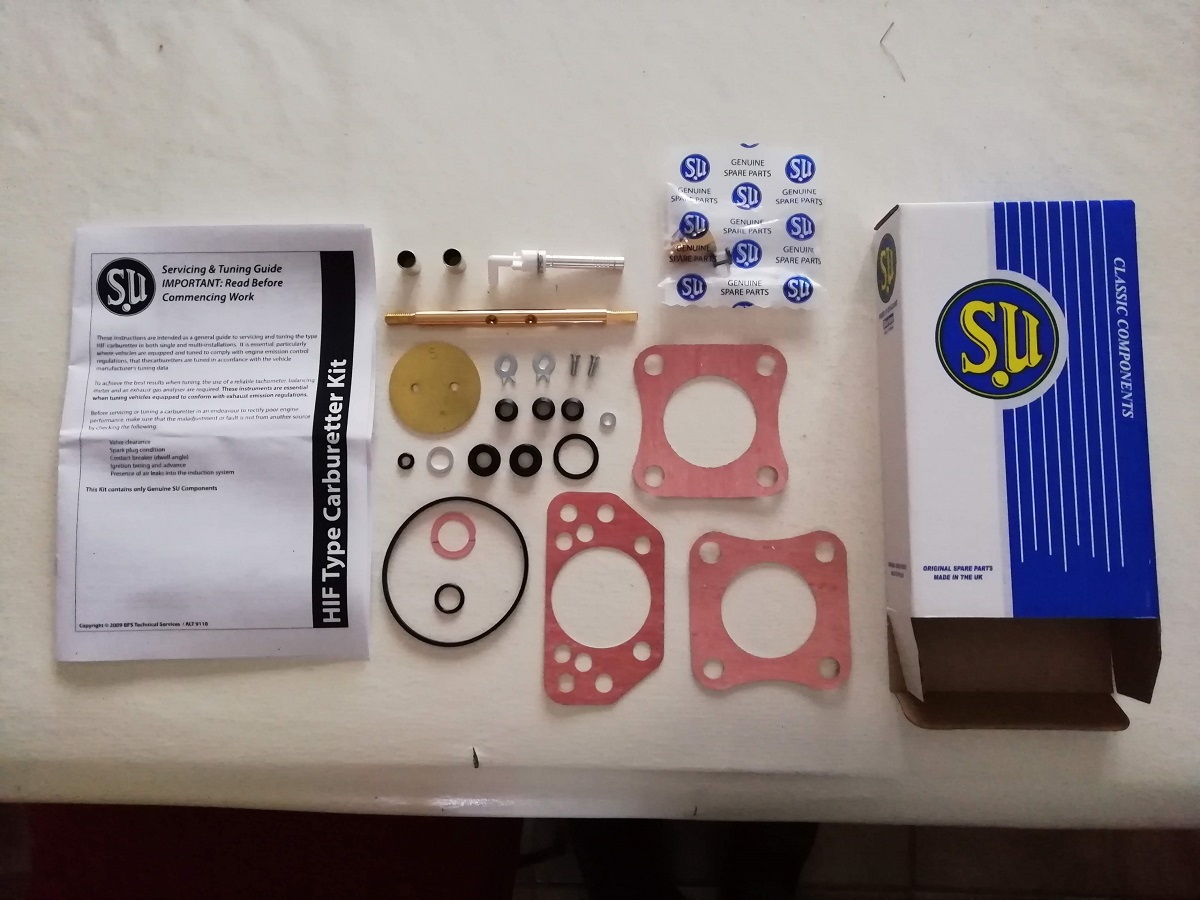

Componenti nuovi, originali SU:

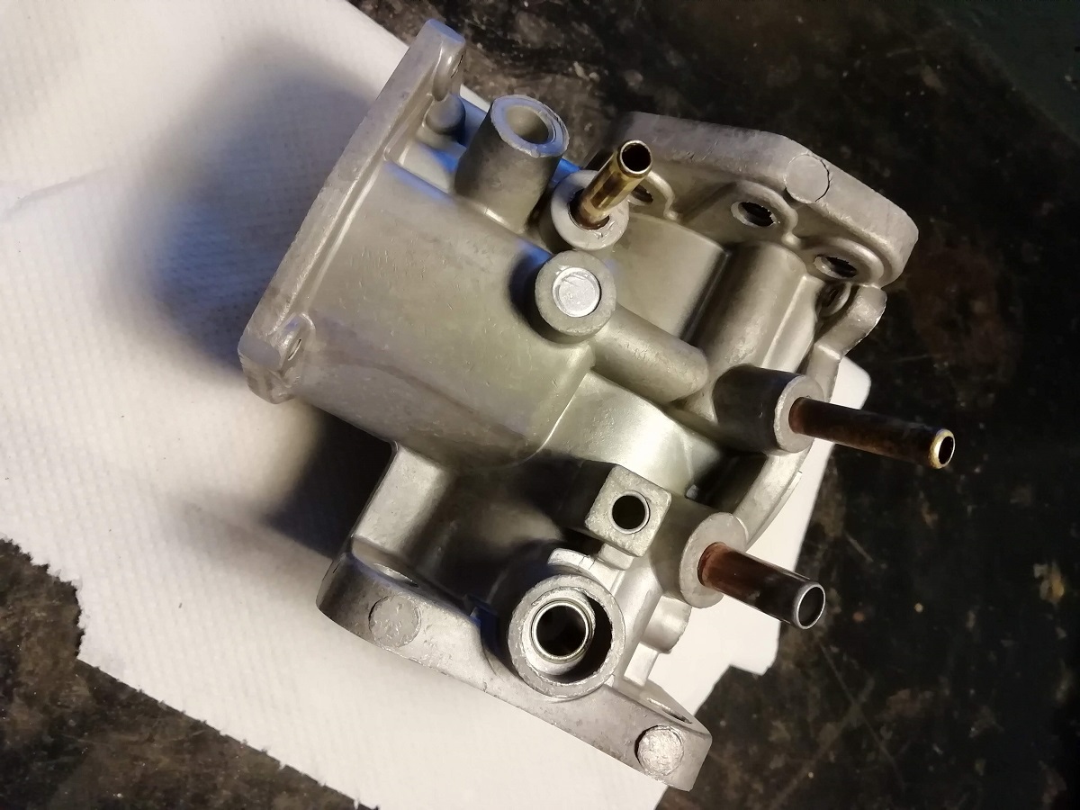

Inizia il rimontaggio con le boccole nuove per l'albero della farfalla:

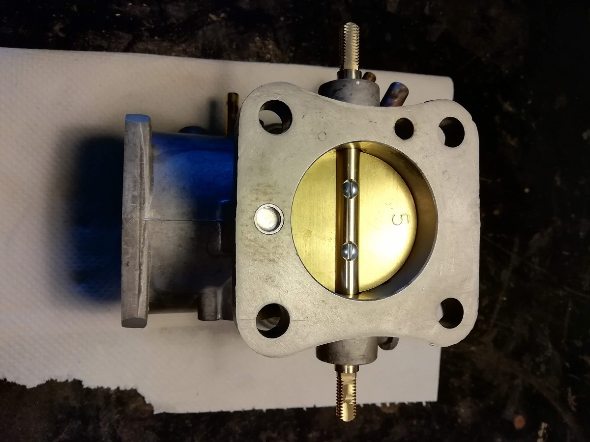

e il corretto posizionamento della farfalla:

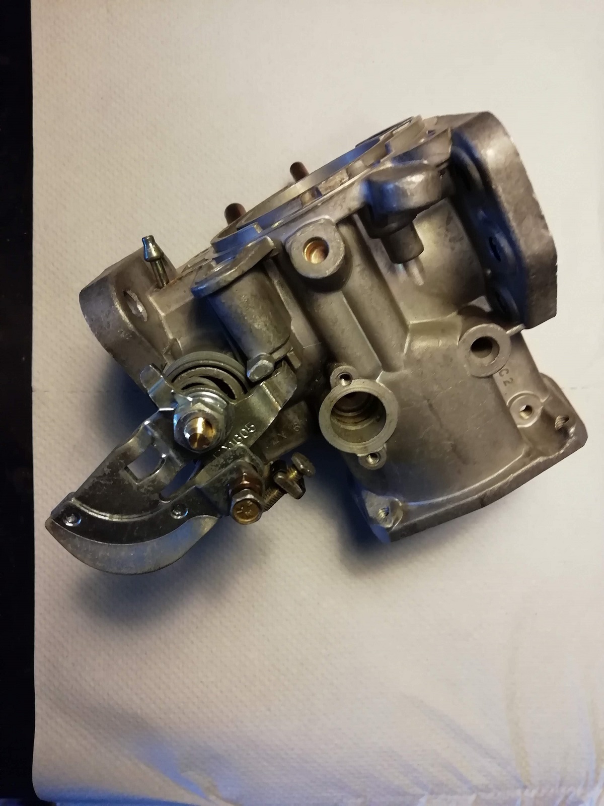

Si procede con il montaggio dei leverismi:

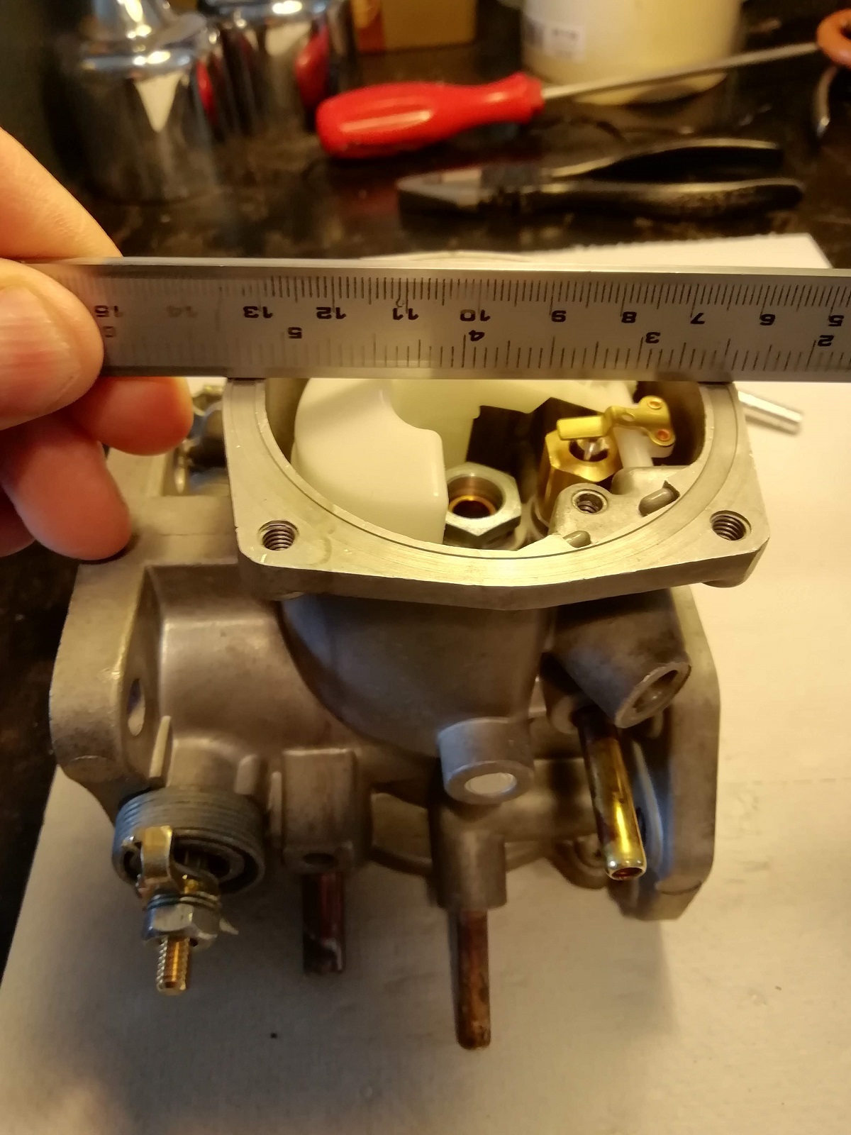

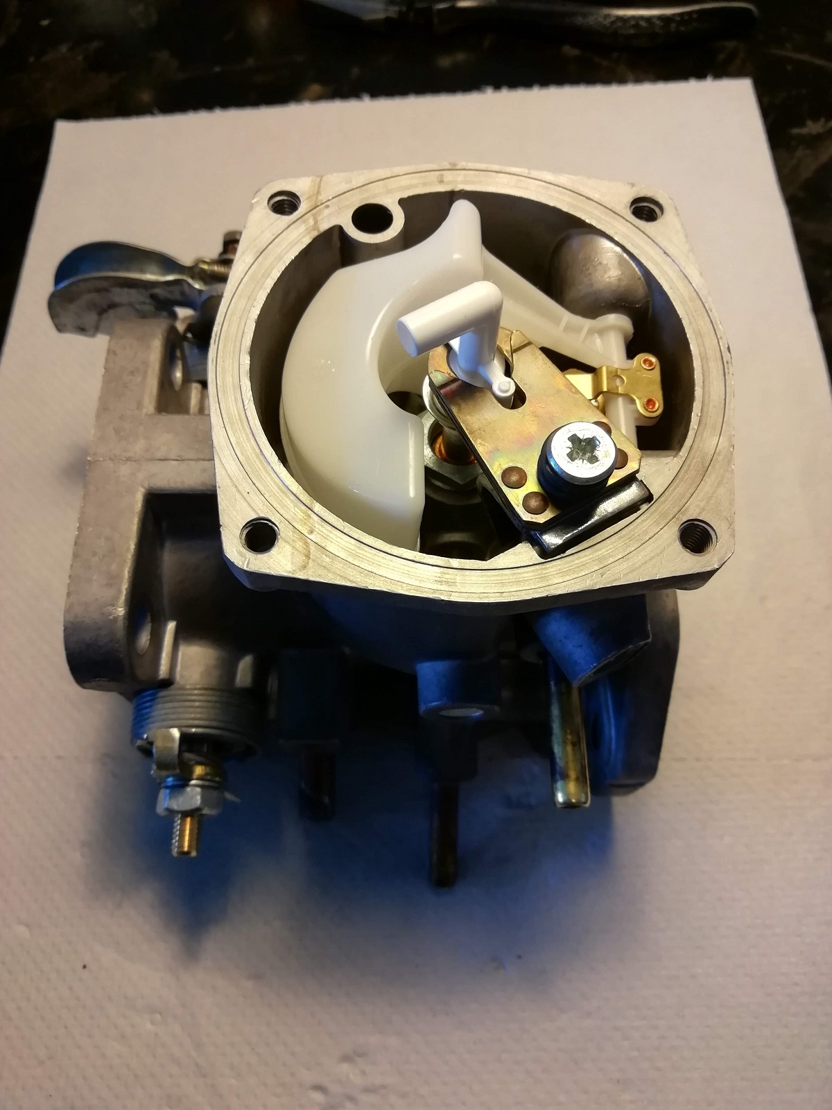

e la regolazione del galleggiante:
Assemblaggio del getto con la vite di regolazione della miscela:

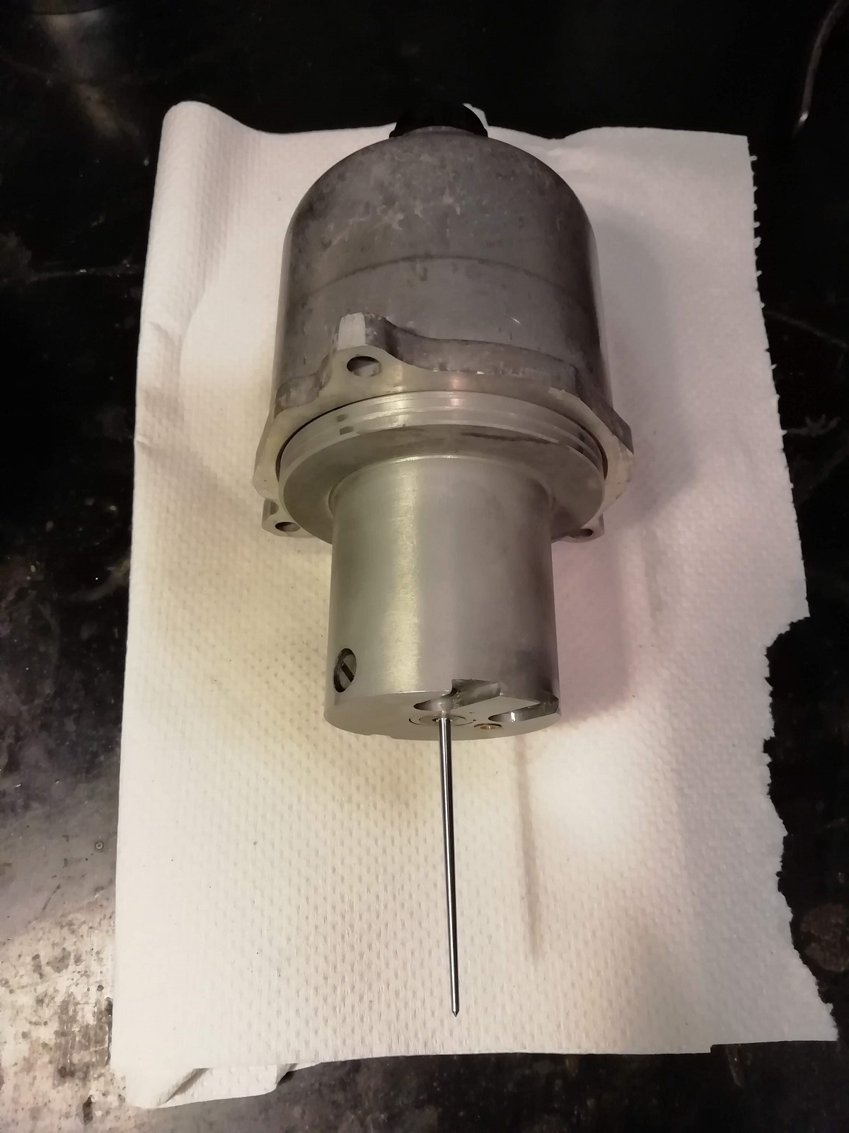

Anche la camera di depressione con lo spillo (nuovo) è completa:
e il carburatore è pronto per essere rimontato sul motore:

La "lavatrice" è uguale alla mia  ;D ;D ;D
ma... le boccole nuove dell'alberino erano comprese nel kit o le hai rifatte tu al tornio?
le boccole nuove erano comprese nel kit. In ogni caso non sarebbero state da rifare al tornio: sono del tipo Glacier, sinterizzate con rivestimento in teflon
