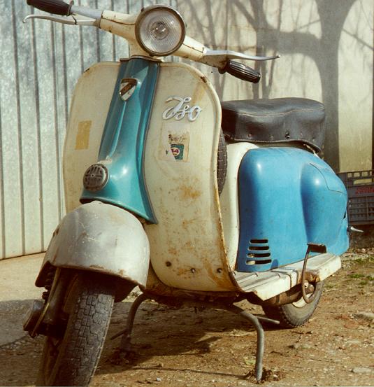

nell'attesa del carpe diem automobilistico, mi è capitata sotto mano una ISOMOTO 150 Diva in condizioni... beh, c'è da divertirsi ma secondo me non da farsi male...
tipo questa:
Lo scooter è stato radiato d'ufficio, quindi scolasticamente dovrei versare i tre bolli maggiorati del 50% e quindi posso reimmatricolarla con targhe e documenti originali.
Il problema è che lo scooter era del suocero dell'attuale detentore, e mi sembra che la moglie non abbia mai fatto un passaggio di proprietà. Visto che all'atto della reimmatricolazione alla MCTC richiederanno la firma in originale del venditore, secondo voi basterà quella della moglie, erede dello scooter o dovrò avventurarmi in altre grane burocratiche? (voglio fare tutto da solo, senza intermediari strani...)

Ciao Manta!
Nel tuo caso, cioè radiazione d'ufficio, sei messo meglio che in altre situazioni in cui ci si può imbattere quando gli intestatari non si trovano, sono vecchi, o proprio non si sanno.
Oltre ai bolli come hai giustamente detto, prima devi fare un "atto" di vendita tra uno (qualsiasi) che si dichiari proprietario del mezzo (che essendo radiato è equiparabile ad una lavatrice vecchia), e te; poi paghi i tre bolli maggiorati a nome tuo, altrimenti succede che reimmatricoli il mezzo a nome dell'ultimo intestatario del libretto. Puoi fare tutto al pra, ma credo sia necessario andiate fisicamente tutti e due, venditore e acquirente, per l'atto. Poi paghi i tre bolli maggiorati e se hai il libretto dovrai solo aspettare il talloncino del nuovo proprietario (tu), mentre il nuovo cdp dovrebbero dartelo seduta stante lì al pra. Se non hai il libretto allora fai denuncia di smarrimento dopo che hai fatto l'atto di vendita, e poi come prima.
Il bello della radiazione d'ufficio è che mantieni le targhe originali.
Per il bollo, se il mezzo ha più di 30 anni (anzi, 33) si intende sempre il minibollo, e non il bollo pieno: attento perchè spesso in passato facevano confusione).

« Risposta #144 il: 11 Gennaio 2013, 11:10:51 »
Ciao Manta!
beh, l'intestatario è morto, io ho l'erede che pure lei è vecchia... ;)
P.S. l'Iso è bello ma anche raro!  ;)
Infatti è proprio un'avventura, mi son già scaricato tutti i manuali possibili immaginabili, sono già risalito alla ditta che produceva la tinta e ho i codici dei colori originali...
Adesso manca solo... la ISO!!! :o
