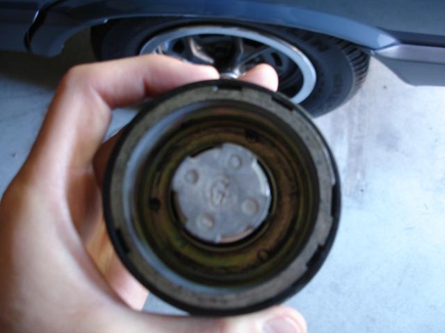

Penso dipenda dal tappo della benzina per il rifornimento..

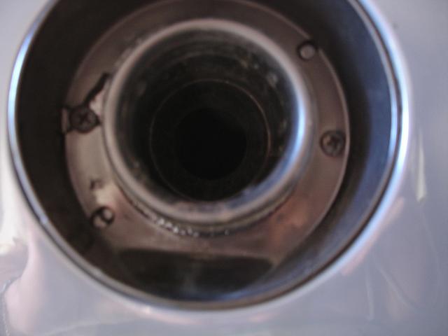

le auto d'epoca più le coccoli e le vizi più diventano capricciose >:( >:( >:(
ora la mia adorata  ;D 131 ha il vizio di essere incontinente ??? nel senso che tutte le volte che faccio benzina al di sopra della metà (indicato dallo strumento) alla prima curva la benzina esce dal bocchettone :o il chè è fastidioso per due motivi:
a- mi sporca la carrozzeria e la macchia :o :o :o
b- si sente puzza di benzina :o :o :o
da cosa può essere dovuto?!?!?!? ??? ??? ???
Si tratta del manicotto curvo in gomma interposto fra il serbatoio e il collettore che arriva sul montante della carrozzeria. Probabilmente è secco e screpolato, non è un problema perchè è simile ad altre fiat di quegli anni e lo trovi in commercio!

ecco a voi le foto del bocchettone e del tappo:

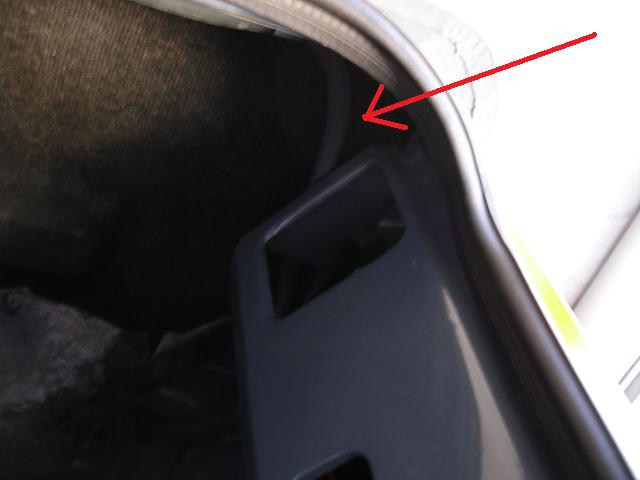

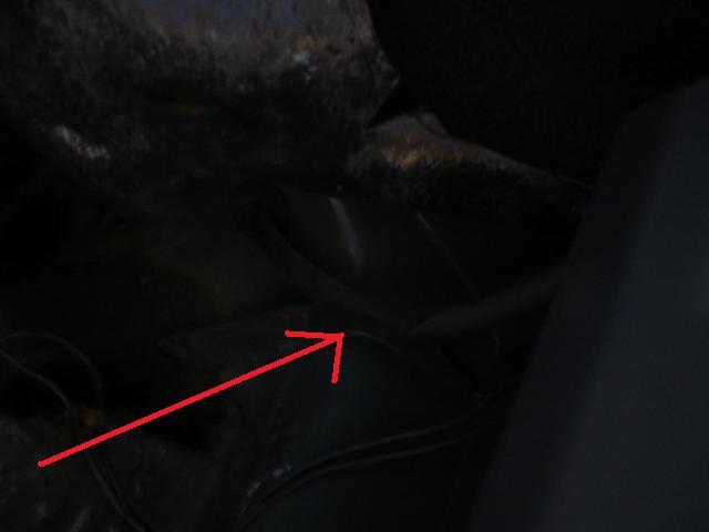

la canaletta all'interno del bagagliaio:

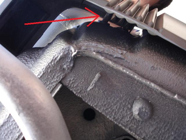

e lo sfiato sotto il paraurti:

Non puo' perdere carburante dallo sfiato, ma puoi assicurarti che non sia ostruito.
Il manicotto in questione, quello all'uscita del serbatoio, dovresti riuscire a cambiarlo accedendovi, smontando la ruota posteriore dx, non è complicato ;)
