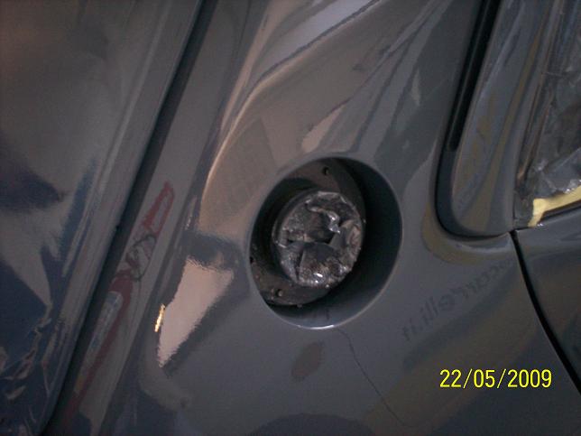

era necessario purtroppo riverniciarla, poichè oltre alle righe che erano molto profonde (avevano tolto anche il fondo), aveva la classica fioritura attorno al bocchettone, alcuni bolli e una piccola botticina sotto il fanale posteriore sx, ed inoltre per un oscuro motivo il cofano motore aveva un colore leggermente differente rispetto al davanzale del parabrezza ???..per quanto riguarda il foro sono un fissato dell'antenna elettrica quindi il foro ci sarà, anche perchè trovo che su una berlina di quegli anni l'antenna che esce elettricamente dal parafango posteriore sx sia molto elegante ;D ;D ;D
Se l'auto non aveva ruggine avrei optato per un intervento conservativo, qualche sfumino dove neccessario e mantenevi la vernice originale, la 131 patisce sopratutto la corrosione passante......bastava trattare gli scatolati con iniezioni di cera fenolica e grafite. Riguardo il foro è un intervento che non condivido ma i gusti sono gusti !

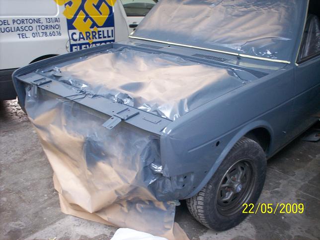

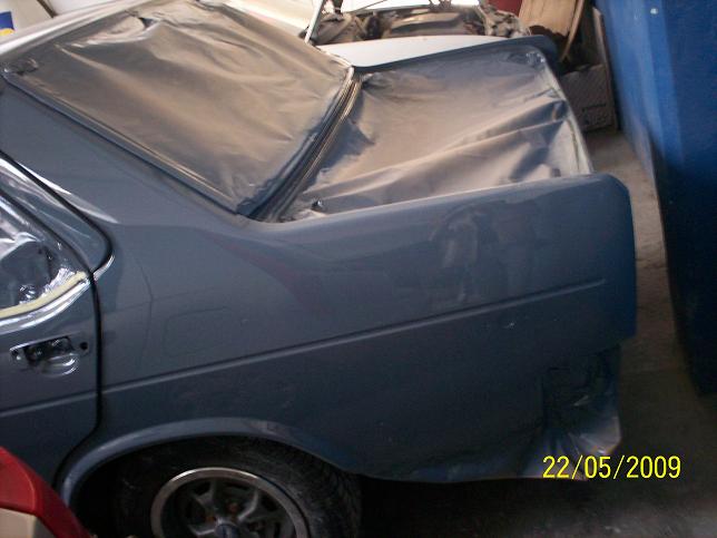

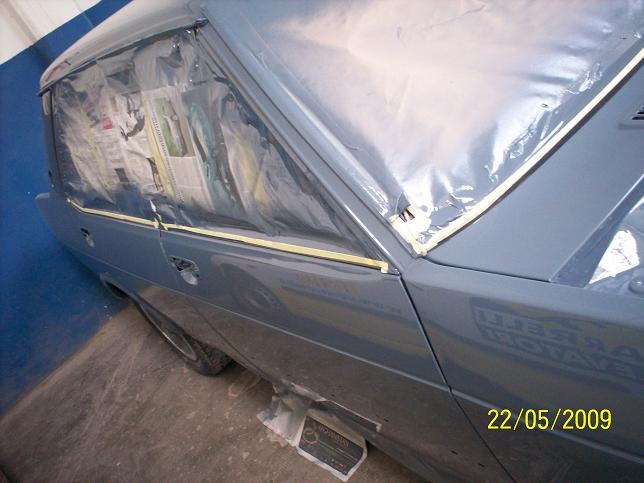

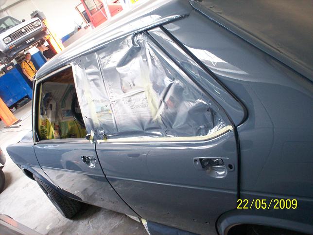

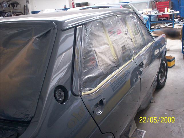

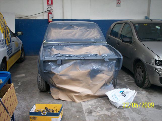

ed ecco a voi la mia 131 con la sua nuova vernice  ;D ;D :o ;D :D ;)
la riconoscete questa 127 sport!??!?  ??? ::) :o ;D

Caspita, mi sembra proprio abbiano fatto un gran lavoro su entrambe!
Complimentoni ragazzi! ;)
