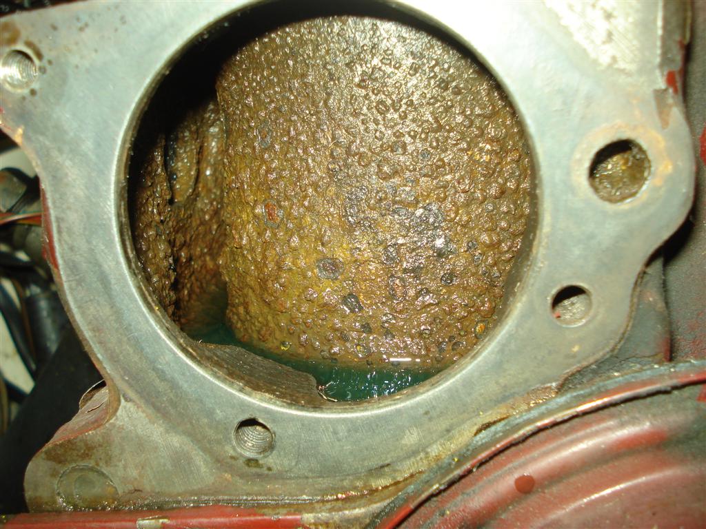

... ha provato a fare un lavaggio con il liquido disincrostante, per pulire il circuito e il radiatore ed ha fatto un pasticcio, per cui io non mi fido ne di quello e ne del liquido turafalle.
Eh risolvi un po' se hai del calcare leggero o fanghiglie molli varie, ma se dentro ti trovi un motore così:
c'è poco da fare o lo smonti tutto e lo metti negli ultrasuoni oppure con moltissima pazienza lo togli dalla macchina, apri i tappi del monoblocco e gratti via tutto... C'è un meccanico sul lago di Varese specializzato in inglesi e in generale vetture "esotiche" che si è fatto a mano degli arnesi "gratta-schifo" apposta  ;)
Se viene usata acqua non miscelata con antigelo, nei basamenti in ghisa (il 90% delle storiche) è più facile sviluppare ruggine mista a calcare... poi ci sono motori particolarmente predisposti, soprattutto se si teneva dentro l'acqua poi si svuotava, si lasciava magari il motore fermo per anni con dentro metà acqua e via discorrendo.. un disastro.
