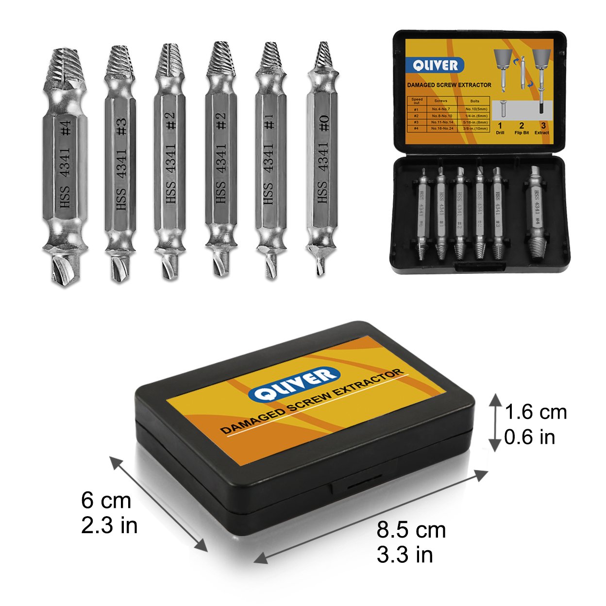

Ovviamente l'ottava si è dovuta spanare e mi trovo indeciso sulla tecnica da usare per toglierla: taglio, incisione e poi bussola a cacciavite a taglio, oppure saldatura di un dado da 13 e poi di cricchetto o infine l'utilizzo di questo strumento:
Secondo me l'incisione rischia di escludere le altre due tecniche, mentre una saldatura in quella posizione è un po' ostica, infine lo strumentino dell'immagine è un attimino distruttivo...
Cosa ne pensate?

Quei "maschi sinistri" come si chiamavano una volta, li ho usati diverse volte sempre con esito positivo quando le teste delle viti erano andate. I miei avevano solo l'elica sinistra, non la punta dall'altra parte come quelli della foto. Ho tolto anche viti da M 10.  Si potrebbe anche  scaldare con l'apposita bomboletta a gas a fiamma libera, però personalmente cercherei di evitarla per pericolo di incendio. Piuttosto proverei  con un phon ad alta temperatura, quello che si usa anche per sverniciare. Occorre molta delicatezza nel riscaldare.
