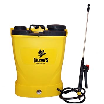

Bene, dopo che il meccanico ha guardato le... parti intime alla mia bella, ha deciso di chiudere tutto, montare il filtro dell'aria, inserire l'olio nuovo e accenderla per vedere cosa succede.
Il motore gira perfetto, soltanto i carburatori di sinistra sembra che spruzzino un po' poca di benzina.
Oggi ho provveduto a svuotare il circuito dei freni utilizzando un attrezzo simile a quello usato dai meccanici modificando un irroratore per prodotti agricoli tipo questo, togliendo il tubo di pescaggio (nel mio inserito nella parte superiore) e adattando un tappo del serbatoio dell'olio freni che ho collegato al posto della pistola irroratrice:
Domani pomeriggio metterò il nuovo olio utilizzando lo stesso attrezzo, quindi passerò alla marmitta che intendo "tappare" momentaneamente in attesa di trovarne una sportiva come dico io.
